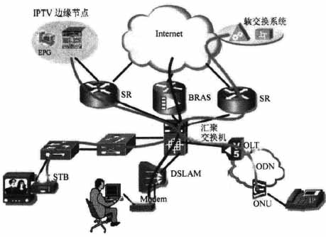

  (1)單邊緣接入控制
  如圖1所示,單邊緣業(yè)務(wù)接入模式是指用戶的寬帶上網(wǎng)業(yè)務(wù)和IPTV業(yè)務(wù)共用相同的接入控制點BRAS。PC使用PPPoE方式接入BRAS,TV既可采用PPPoE方式,也可使用DHCP/專線的方式接入BRAS。當(dāng)使用PPPoE方式時,可以利用不同的域名或不同的VP/LVACN來區(qū)分接入是來自機頂盒,還是來自PC;當(dāng)采用DHCP方式時,可以利用機頂盒的MAC地址和DHCP Option60,或DHCP Option82控制對機頂盒分配地址。寬帶網(wǎng)承載的NGN語音業(yè)務(wù),可以采用BRAS兼作PE構(gòu)建MPLSVPN。
單邊緣接入方式
圖1:單邊緣接入方式

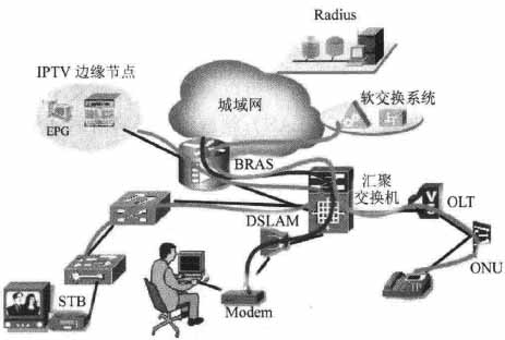

  (2)多邊緣接入控制
  如圖2所示,多(雙)邊緣接入模式是指寬帶上網(wǎng)業(yè)務(wù)和IPTV業(yè)務(wù)分別由專用的業(yè)務(wù)接入控制點提供。寬帶上網(wǎng)業(yè)務(wù)仍由原有的BRAS作為業(yè)務(wù)控制點;IPTV業(yè)務(wù)則使用SR作為控制點,STB采用DHCP/專線接入方式;NGN語音業(yè)務(wù)使用另外的SR作為控制點,或者與IPTV業(yè)務(wù)共用SR。不同的業(yè)務(wù)一般由匯聚交換機根據(jù)VLANID分離后,進(jìn)入相應(yīng)的業(yè)務(wù)控制設(shè)備。
多邊緣接入方式
圖2:多邊緣接入方式

  如采用單邊緣接入,隨著IPTV用戶數(shù)量的增加將會加重BRAS負(fù)荷,造成端口的帶寬緊張。BRAS如再兼作PE,設(shè)備可能將不堪重負(fù)。在理論上,上網(wǎng)業(yè)務(wù),IPTV業(yè)務(wù),NGN語音業(yè)務(wù)可以共用BRAS接入,但實際應(yīng)用時需考慮設(shè)備的承載能力,考慮設(shè)備的設(shè)計定位。
  如采用多(雙)邊緣接入控制方式,需從終端起,在二層接入網(wǎng)絡(luò)中為每個用戶的每種業(yè)務(wù)部署不同的二層虛通道PV(/LVAC),將增加二層網(wǎng)絡(luò)的復(fù)雜性。為減輕復(fù)雜性,可采用單通道接入,再利用匯聚交換機具備的業(yè)務(wù)感知能力分離不同的業(yè)務(wù)。這種方式使不同的業(yè)務(wù)接入控制點之問,難以進(jìn)行不同業(yè)務(wù)間的流量控制和協(xié)調(diào)。

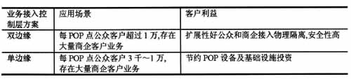

  在建網(wǎng)初期,可以將BRAS作為IPTV業(yè)務(wù)的接入網(wǎng)關(guān),但隨著用戶數(shù)的增長,BRAS承載壓力加大。所以可以單設(shè)SR作為IPTV業(yè)務(wù)業(yè)務(wù)接入控制點(見表1)。
  表1:接入控制方式的選擇
  如果城域網(wǎng)的POP點用戶規(guī)模偏大,建議采用雙邊緣/多邊緣方式,部分業(yè)務(wù)量偏少,業(yè)務(wù)發(fā)展?jié)摿Σ淮蟮目h級POP點采用單邊緣方式。在同一城域網(wǎng)內(nèi)盡可能地使用一種方案。如IPTV業(yè)務(wù)由BRAS作為業(yè)務(wù)控制點,則通常采用PPPoE的方式提供,Radius認(rèn)證。如果由SR作為業(yè)務(wù)控制點,通常采用IPoE方式提供,DHCP認(rèn)證。
