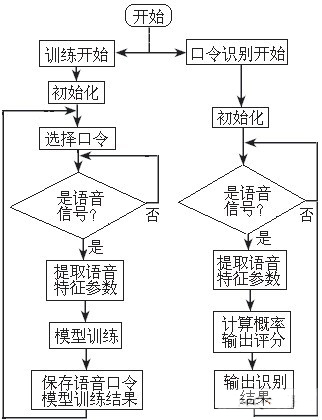

  語音口令識(shí)別系統(tǒng)分為訓(xùn)練和識(shí)別兩個(gè)過程。訓(xùn)練時(shí),語音口令信號(hào)首先經(jīng)過預(yù)處理,然后提取語音特征參數(shù),采用MFCC(Mel-Frequency Ceptral Coefficients)參數(shù)[4],然后建立此口令的連續(xù)隱馬爾可夫(CDHMM)模型,把所有經(jīng)過訓(xùn)練的語音口令的模型放在模型庫中。
  在識(shí)別階段,與訓(xùn)練時(shí)提取語音口令信號(hào)的特征參數(shù)一樣,也要提取MFCC特征參數(shù),然后與保存在語音口令模型庫中的每一條語音口令模型相匹配,根據(jù)概率*分確定輸出識(shí)別結(jié)果。語音口令識(shí)別系統(tǒng)的程序流程圖如圖1所示。
圖:語音口令識(shí)別系統(tǒng)的程序流程圖
  當(dāng)語音口令識(shí)別系統(tǒng)采集到命令語音信號(hào)后,要提取參數(shù),做出比較判斷,調(diào)用相應(yīng)語音口令識(shí)別算法。對每條語音口令信號(hào),先切除靜音,進(jìn)行預(yù)加重處理,然后通過Hamming窗分幀,幀長和幀移分別為20ms和10ms,對每一幀語音信號(hào)提取16階MFCC和△MFCC一共32維參數(shù)作為特征矢量。

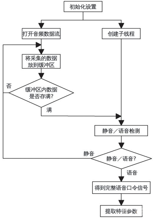

  無論是進(jìn)行語音口令訓(xùn)練還是語音口令識(shí)別操作,都需要對語音口令信號(hào)的采集和實(shí)時(shí)處理程序,所以對語音口令信號(hào)的采集和實(shí)時(shí)處理程序是語音口令識(shí)別系統(tǒng)軟件中的重要部分之一。對于語音音頻接口的管理是通過Windows CE 5.0里的API函數(shù)完成的,對語音口令信號(hào)的采集和實(shí)時(shí)處理程序流程圖如圖2所示。
信號(hào)的采集和處理流程圖
 圖:信號(hào)的采集和處理流程圖
  主程序在配置好初始化參數(shù)后,建立一個(gè)子線程,建立子線程有利于將靜音檢測的復(fù)雜運(yùn)算過程和主程序的音頻數(shù)據(jù)采集過程分開進(jìn)行,以確保在靜音檢測時(shí)不會(huì)丟掉音頻數(shù)據(jù)。與此同時(shí),主程序開始采集數(shù)據(jù),并存入到緩沖區(qū)。當(dāng)預(yù)先設(shè)定好的緩沖區(qū)內(nèi)的數(shù)據(jù)采集滿后,會(huì)將所采集的數(shù)據(jù)交給子線程,子線程做靜音檢測判斷。主程序會(huì)依然繼續(xù)重新采集新的音頻數(shù)據(jù)。對于子線程,子線程的任務(wù)是等待主程序發(fā)出命令,然后對數(shù)據(jù)做處理。如果檢測到有語音口令的開始,會(huì)繼續(xù)采集數(shù)據(jù),得到完整命令語音口令信號(hào),提取相應(yīng)的特征參數(shù)。
  具體程序中有如下幾個(gè)主要過程:
  (1)初始化參數(shù)設(shè)置
 。╝)FuncReturn=waveInOpen(&(Record_Buffer_Manager.hWaveIn),WAVE_MAPPER,&wFormat,(LONG)(RecordBufferFillProc),(DWORD)this,CALLBACK_FUNCTION);//首先要調(diào)用API函數(shù)打開音頻設(shè)備接口,并且設(shè)置相應(yīng)的回調(diào)(CALLBACK)函數(shù)(回調(diào)函數(shù)是操作系統(tǒng)在每次緩沖區(qū)存滿后會(huì)自動(dòng)訪問的一個(gè)特殊函數(shù))
 。╞)Thread_process=AfxBeginThread((AFX_THREADPROC)RecordThreadProc,(LPVOID)this,THREAD_PRIORITY_NORMAL,0,0,0);//要為其單獨(dú)建立一個(gè)線程,為了實(shí)現(xiàn)靜音檢測,在混雜著環(huán)境噪聲的前提下,找出語音口令信號(hào)。
 。╟)FuncReturn=waveInStart(Record_Buffer_Manager.hWaveIn);//打開音頻數(shù)據(jù)流,開始錄音。(緩沖區(qū)存滿后,系統(tǒng)會(huì)自動(dòng)訪問回調(diào)函數(shù))
  (2)主程序與子線程通信
  SetEvent(pRecord-》hRecordEvent );//發(fā)出信號(hào),使得子線程函數(shù)得到命令,對采集到的音頻流進(jìn)行靜音的檢測判斷。
  (3)在子線程內(nèi)接收消息作出反應(yīng)
  WaitForSingleObject(pRecord-》hRecordEvent,INFINITE);ResetEvent(pRecord-》hRecordEvent);//與回調(diào)函數(shù)的信號(hào)發(fā)出程序?qū)?yīng),接受信號(hào),并重新設(shè)定狀態(tài),等待下一次信號(hào)。
  pRecord-》ProcessData((SAMPLE_TYPE *)pRecord-》pLeftData,……);//將得到的數(shù)據(jù)段進(jìn)行處理,也就是真正執(zhí)行靜音檢測的部分。
