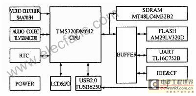

  圖1顯示了本系統(tǒng)的總體結(jié)構(gòu)框圖,系統(tǒng)主要包括DM642CPU、視頻輸入、音頻輸入/輸出、硬盤接口、串口和USB通信(USB2.0)等主要功能模塊,此外還包括實(shí)時(shí)時(shí)鐘(RTC)、顯示和I/O接口(LCD&I/O)、SDRAM、FLASH和電源(POWER)模塊。下面將詳細(xì)地對(duì)各個(gè)功能模塊進(jìn)行一一分析和設(shè)計(jì)。
視頻發(fā)送終端系統(tǒng)框圖
圖1:視頻發(fā)送終端系統(tǒng)框圖

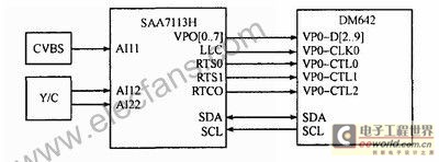

  DM642具有三個(gè)視頻端口,支持多種分辨率和標(biāo)準(zhǔn),如CCIR601、ITU-BT.656、BT.1120等,每個(gè)端口為20bit位寬,可以被靈活的配置為一個(gè)20/16bit或兩個(gè)10/8bit通道。同時(shí),每個(gè)端口都可配置為視頻輸入或視頻輸出。本系統(tǒng)中采用VP0與SAA7113H相連進(jìn)行視頻輸入采集。
  SAA7113H為9bit視頻解碼器,其內(nèi)部有由視頻源選擇、反混疊濾波器和ADC組成的兩通道模擬預(yù)處理電路、增益控制、時(shí)鐘發(fā)生電路(CGC)、多標(biāo)準(zhǔn)數(shù)字解碼器、亮度飽和度控制電路等組成。
  它支持PAL、NATSC等多種視頻輸入格式,輸出支持標(biāo)準(zhǔn)的ITU.656YUV4∶2∶28bit格式,通過I2C總線進(jìn)行控制,只需一個(gè)24.576MHz外部晶振,采用3.3V電源、具有小于0.5W的功耗。SAA7113H與DM642接口見圖2。
SAA7113H與DM642接口
圖2:SAA7113H與DM642接口

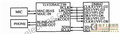

  DM642具有多通道音頻串行端口(McASP)和兩個(gè)多通道有緩存的串口(McBSPs),但它們是與視頻端口復(fù)用的,本系統(tǒng)中采用VP1中的McBSPs1作為與音頻Codec連接的接口。
  TLV320AIC23B是TI推出的一款高性能的立體聲音頻Codec芯片,內(nèi)置耳機(jī)輸出放大器,支持MIC和LINEIN兩種輸入方式(二選一),且對(duì)輸入和輸出都具有可編程增益調(diào)節(jié)。
  AIC23B的模數(shù)轉(zhuǎn)換(ADCs)和數(shù)模轉(zhuǎn)換(DACs)部件高度集成在芯片內(nèi)部,采用了先進(jìn)的Sigma-delta過采樣技術(shù),可以在8k到96k的頻率范圍內(nèi)提供16bit、20bit、24bit和32bit的采樣,ADC和DAC的輸出信噪比分別可以達(dá)到90dB和100dB。
  AIC23B還具有很低的能耗,回放模式下功率僅為23mW。
  AIC23B與DM642接口見圖3。

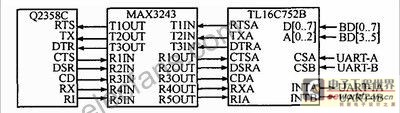

  本系統(tǒng)中采用Q2358C串行接口模塊作為CDMA接入設(shè)備,它支持語音通信、支持中英文短信、雙音多頻功能(DTMF)等功能。波特率從300到115,200bit/s,支持上網(wǎng)最高速率153kb/s,采用AT指令集通過RS-232串口進(jìn)行通信。DM642沒有異步通用串行接口,需采用擴(kuò)展異步通信芯片來實(shí)現(xiàn)串行通信。
  TL16C752B是UART收發(fā)器,最高波特率可以達(dá)到3Mb/s(使用48MHz時(shí)鐘源時(shí)),其內(nèi)部具有64byte發(fā)送/接收FIFO,接收FIFO的啟動(dòng)和停止可通過軟件編程實(shí)現(xiàn),支持多種波特率、多種串行數(shù)據(jù)格式。DM642與其連接采用EMIF控制,地址線A0~A2、數(shù)據(jù)線D0~D7、讀寫控制信號(hào)IOR/IOW與經(jīng)過驅(qū)動(dòng)的總線相連,而選通信號(hào)CSA/CSB由GAL產(chǎn)生。TL16C752B與Q2358C模塊之間通過MAX3243進(jìn)行電平轉(zhuǎn)換連接。圖4給出一路串行接口連接方式。
系統(tǒng)串口通信接口
圖4:系統(tǒng)串口通信接口
