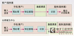

  3G手機的ASR應(yīng)用設(shè)計可分為兩類,即以終端為中心和以客戶/服務(wù)器為中心的應(yīng)用。如圖1所示為以終端為中心的設(shè)計方法,3G手機(終端)執(zhí)行整個語音識別過程并送出識別結(jié)果。在圖2所示的客戶/服務(wù)器方法中,終端只是執(zhí)行預(yù)處理特征提取,然后通過一個誤碼受保護的數(shù)據(jù)信道將這些參數(shù)發(fā)送給中心服務(wù)器,中心服務(wù)器最終完成語音識別。如果采用以客戶/服務(wù)器為中心的設(shè)計方法,3G手機應(yīng)使用數(shù)據(jù)信道而非移動信道來將語音發(fā)送給服務(wù)器進行識別,因為移動信道所用的低速率語音編碼會嚴重影響語音識別的性能。
