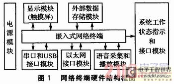

  如圖1所示,系統(tǒng)由嵌入式網(wǎng)絡(luò)終端、電源模塊、以太網(wǎng)口模塊、串口和USB接口模塊、顯示模塊(觸摸屏)、語(yǔ)音采集和播放模塊、外部數(shù)據(jù)存儲(chǔ)模塊以及系統(tǒng)工作狀態(tài)指示和接口模塊構(gòu)成。其中,嵌入式網(wǎng)絡(luò)終端采用三星公司專(zhuān)門(mén)針對(duì)手持設(shè)備而設(shè)計(jì)的S3C2440A-40微處理器。

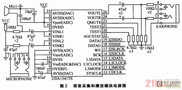

  語(yǔ)音采集和播放模塊的作用是將音頻模擬信號(hào)轉(zhuǎn)換為數(shù)字信號(hào),并對(duì)信號(hào)進(jìn)行PCM編碼。其電路如圖2所示。采用Philips公司的UDA1341 TS型立體聲音頻CODEC進(jìn)行音頻編解碼。該芯片提供2個(gè)麥克風(fēng)輸入,可實(shí)現(xiàn)單端輸入、差分輸入等靈活配置,并設(shè)置了可編程增益放大器和自動(dòng)增益控制器,可保證高質(zhì)量的音頻獲。煌瑫r(shí),還集成了聽(tīng)筒和喇叭輸出的驅(qū)動(dòng)器,喇叭音量可以通過(guò)編程調(diào)整。S3C2440A-40微處理器與UDA1341TS編解碼器通過(guò)I2S總線直接相連,并采用DMA發(fā)送/接收方式,完成系統(tǒng)的錄音和放音。

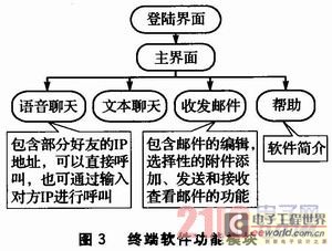

  終端軟件功能模塊如圖3所示。此終端軟件可為用戶提供良好的交互界面。
  3.2 VOIP終端軟件主流程
  用戶打開(kāi)終端軟件,可以根據(jù)自己的需要選擇語(yǔ)音聊天、文本聊天或者收發(fā)郵件。進(jìn)行語(yǔ)音聊天前,用戶可以直接在好友欄中選擇聊天對(duì)象,也可直接輸入對(duì)方的IP進(jìn)行連接。語(yǔ)音聊天的過(guò)程是:說(shuō)話方,麥克風(fēng)采集模擬語(yǔ)音信號(hào)→語(yǔ)音芯片采集量化編碼→嵌入式系統(tǒng)對(duì)信號(hào)進(jìn)行壓縮編碼→RTP格式打包→UDP格式打包→IP格式打包→Internet網(wǎng)絡(luò)傳輸;收聽(tīng)方,接收語(yǔ)音數(shù)據(jù)→去IP/UDP/RTP包頭→嵌入式系統(tǒng)對(duì)信號(hào)解碼→語(yǔ)音芯片將數(shù)字語(yǔ)音信號(hào)轉(zhuǎn)為模擬信號(hào)→揚(yáng)聲器播放。

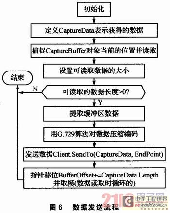

  數(shù)據(jù)發(fā)送函數(shù)的作用是將語(yǔ)音捕捉緩沖區(qū)的數(shù)據(jù)通過(guò)Client.SendTo(CaptureData,EndPoint)函數(shù)發(fā)送到網(wǎng)絡(luò)上。當(dāng)線程發(fā)現(xiàn)有數(shù)據(jù)要讀取(即線程被觸發(fā))時(shí),就會(huì)循環(huán)調(diào)用數(shù)據(jù)發(fā)送函數(shù),直到?jīng)]有可讀的數(shù)據(jù)為止。CaptureBuffer為語(yǔ)音捕捉緩沖區(qū)對(duì)象。數(shù)據(jù)發(fā)送流程如圖6所示。

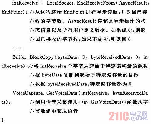

  數(shù)據(jù)接收函數(shù)的功能主要是調(diào)用GetVoiceData()函數(shù)從網(wǎng)絡(luò)中接收語(yǔ)音數(shù)據(jù)并放入緩沖區(qū)。代碼如下:
