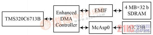

  系統(tǒng)的硬件平臺如圖2 所示。

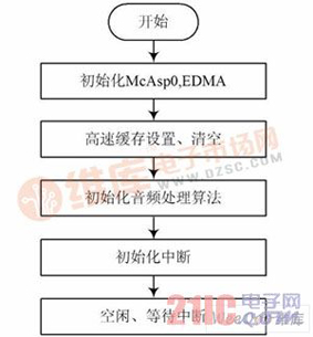

  DSP 處理主流程圖如圖3 所示。
                                    圖3 DSP 處理主流程

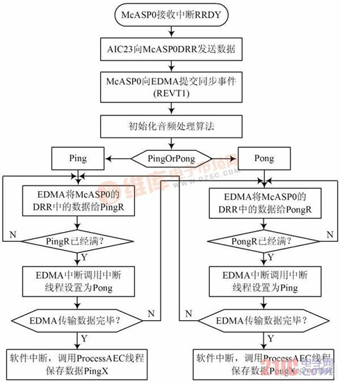

  基于Ping Po ng 緩沖結構的音頻處理流程如圖4所示。
                      圖4 基于Ping Po ng 緩沖結構的音頻處理流程
  通過對音頻處理算法中數(shù)據(jù)結構的調整和優(yōu)化,將Ping Pong 緩沖架構的數(shù)據(jù)進行合理的安排,使得EDMA的數(shù)據(jù)傳輸和Process AEC 線程更好地并行處理。將當前需要處理的*信號和揚聲器信號的數(shù)據(jù)保存在片內地址內,并將回聲消除中用到的FFT 和揚聲器參考數(shù)據(jù)均放在片內地址處理。將算法的其他輔助數(shù)據(jù)結構均放在SDRAM。這使得片內資源得到最大化利用,并且很大程度地提升了整個系統(tǒng)的運算效率。
