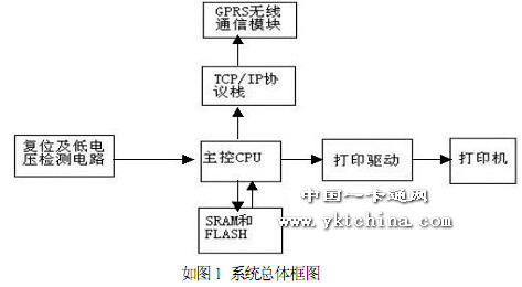

  系統(tǒng)總體框圖如圖1所示:
  統(tǒng)組成說明:主控CPU 采用Z-WORLD 公司的RABBIT3000,SRAM 采用CYPRESS 公司的CY62128,F(xiàn)LASH 采用SST 公司的SST39VF020,打印機(jī)采用GPRINTER 公司的GP-7635,GPRS模塊采用西門子公司的MC35,CPU 內(nèi)嵌TCP/IP 協(xié)議棧。
  系統(tǒng)整體框架如下,為了控制整個(gè)系統(tǒng)穩(wěn)定運(yùn)行,系統(tǒng)需要一個(gè)微處理器,為了打印出一張憑證,系統(tǒng)需要一個(gè)微型打印機(jī)。因?yàn)橄到y(tǒng)需要通過無線的方式接入Internet,所以該系統(tǒng)還需要一個(gè)無線通信模塊,該通訊模塊可以接入Internet,選用GPRS 通信模塊或者CDMA 通訊模塊。為了接入Internet,僅僅有一個(gè)通訊模塊還不行,還需要遵循Internet 的共有通信協(xié)議。這樣改系統(tǒng)有好幾種組合方式,本系統(tǒng)選用內(nèi)嵌TCP/IP 協(xié)議棧的CPU。采用MCU 及固化了TCP/IP 協(xié)議的芯片組成應(yīng)用系統(tǒng)的核心,應(yīng)用系統(tǒng)可以直接上網(wǎng),硬件電路相對(duì)簡(jiǎn)單。該方案具有如下優(yōu)點(diǎn);①不依賴PC 機(jī)或高檔單片機(jī),真正實(shí)現(xiàn)8 位單片機(jī)系統(tǒng)直接接入Internet,整個(gè)系統(tǒng)完全自給自足;②使用外圍器件少,系統(tǒng)成由低。

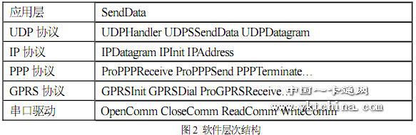

  程序中的所有代碼都是由C 語言編寫的,并采用分層的結(jié)構(gòu),從底到上分別為:串口驅(qū)動(dòng)層、GPRS 模塊驅(qū)動(dòng)層、PPP 協(xié)議層、IP 協(xié)議層、UDP 協(xié)議層與應(yīng)用層。上層函數(shù)的實(shí)現(xiàn)需要應(yīng)用到底層函數(shù),而底層函數(shù)的任務(wù)就是為上層函數(shù)提供服務(wù),最終完成應(yīng)用層任務(wù)——傳送數(shù)據(jù)。各層的主要函數(shù)如圖2 所示:
  2.1 驅(qū)動(dòng)程序編寫
  首先是串行口驅(qū)動(dòng)層。它實(shí)現(xiàn)打開串口(OpenComm)、關(guān)閉串口(CloseComm)、讀串口數(shù)據(jù)(ReadComm)、寫串口數(shù)據(jù)(WriteComm)等函數(shù)。例如 WriteComm 函數(shù)向串口發(fā)送一個(gè)字節(jié)的數(shù)據(jù),而transmit 函數(shù)向串口發(fā)送一個(gè)字符串的數(shù)據(jù)。
  然后,在這些串口函數(shù)的基礎(chǔ)上編寫GPRS 模塊的驅(qū)動(dòng)函數(shù)。微控制器通過串行口控制GPRS模塊,進(jìn)行撥號(hào)、設(shè)置等操作。控制的方法是采用AT 命令。在控制GPRS 模塊撥打移動(dòng)夢(mèng)網(wǎng)GGSN的登錄號(hào)碼“*99**1#”之后,GPRS 模塊就轉(zhuǎn)入在線模式(0n-Line)。此時(shí)微控制器向串行口發(fā)送的所有數(shù)據(jù)都透明地傳送給了GGSN ,同樣GGSN 的回答也傳回單片機(jī)的串行口。當(dāng)數(shù)據(jù)傳送完成后,微控制器需要通知 GPRS 模塊結(jié)束會(huì)話,并從在線模式轉(zhuǎn)口普通的命令模式,這可以通過置高DTR 線完成。同時(shí),如果線路由于異常斷開,CD 線會(huì)回復(fù)到平常的低電平,所以處于在線模式下也要不斷檢測(cè)CD 線是否處于高電平。根據(jù)這些操作,可以編寫GPRS 驅(qū)動(dòng)函數(shù):初始化GPRS模塊函數(shù)(GPRSInit)、撥號(hào)函數(shù)(GPRSDial)、斷開連接函數(shù)(GPRSHangup)、檢測(cè)是否處于在線狀態(tài)函數(shù)(GPRS0nline)。
  這些底層的驅(qū)動(dòng)函數(shù)將會(huì)使上層協(xié)議的編寫很方便,更重要的是,它為我們提供了一個(gè)驅(qū)動(dòng)抽象層。當(dāng)?shù)讓佑布龀龈膭?dòng)的時(shí)候,只需要對(duì)底層的驅(qū)動(dòng)函數(shù)進(jìn)行改動(dòng),而上層函數(shù)的代碼不變。

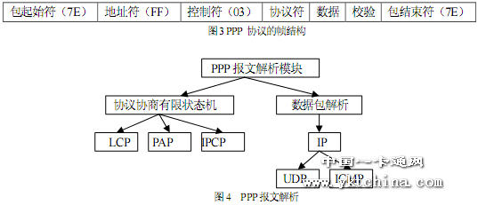

  由于移動(dòng)夢(mèng)網(wǎng)的GGSN與GPRS模塊通信時(shí)遵循PPP 協(xié)議,所以要在微控制器中也實(shí)現(xiàn)一部分PPP協(xié)議才能與之對(duì)話。GPRS 模塊在撥號(hào)后首先要與GPRS 網(wǎng)關(guān)進(jìn)行通信鏈路的協(xié)商,即協(xié)商點(diǎn)到點(diǎn)的各種鏈路參數(shù)配置。協(xié)商過程遵守LCP(Link Control Protocol)、PAP(Password AuthenticationProtocol)和IPCP(Internet Protocol Control Protocol)等協(xié)議。其中 LCP 協(xié)議用于建立、構(gòu)造、測(cè)試鏈路連接;PAP 協(xié)議用于處理密碼驗(yàn)證部分;IPCP 協(xié)議用于設(shè)置網(wǎng)絡(luò)協(xié)議環(huán)境,并分配IP 地址。
  協(xié)商機(jī)制用有限狀態(tài)機(jī)的模型來實(shí)現(xiàn)。一旦協(xié)商完成,鏈路已經(jīng)創(chuàng)建,IP 地址已經(jīng)分配就可以按照協(xié)商的標(biāo)準(zhǔn)進(jìn)行IP 報(bào)文的傳輸了。根據(jù)應(yīng)用的不同,IP 報(bào)文中可以攜帶UDP 報(bào)文,也可以是TCP或ICMP 報(bào)文。數(shù)據(jù)傳輸完成之后,微控制器會(huì)向GGSN 發(fā)送LCP 的斷開連接報(bào)文,以終止網(wǎng)絡(luò)連接。
  微控制器的串口中斷接收程序首先以包起始和結(jié)束符來判斷是否有完整的PPP 包,并對(duì)PPP 包的內(nèi)容進(jìn)行校驗(yàn);以確定數(shù)據(jù)包的完整性和正確性。然后,在主循環(huán)中進(jìn)入PPP 報(bào)文解析模塊,解析過程如圖4 所示。
  2.3 登錄GGSN 的過程
  系統(tǒng)的一個(gè)難點(diǎn)是微控制器登陸 GPRS 網(wǎng)關(guān)(GGSN)并與網(wǎng)關(guān)通過LCP、PAP、IPCP 協(xié)議進(jìn)行協(xié)商的過程。LCP、PAP 與IPCP 協(xié)議的幀結(jié)構(gòu)大同小異,最常用的為請(qǐng)求(REQ)、同意(ACK)和拒絕(NAK)三種幀。微控制器與GGSN 各為一方進(jìn)行協(xié)商,任何一方都可以發(fā)送REQ 幀請(qǐng)求某方面的配制,另一方覺得配置不能接受會(huì)回應(yīng)NAK 幀,如果可以則回應(yīng)ACK 幀。為了節(jié)省資源,我們只處理這三種數(shù)據(jù)幀,其它鏈路問題都由微控制器在程序控制下自己重新?lián)芴?hào)解決。協(xié)商過程大致描述如下:在撥號(hào)成功連接后,GGSN 首先會(huì)返回一個(gè)PAP REQ 數(shù)據(jù)幀。我們發(fā)送一個(gè)空 LCP REQ 幀,以強(qiáng)迫進(jìn)行協(xié)議協(xié)商階段。隨后,GGSN 發(fā)送LCP 設(shè)置幀,我們拒絕所有的設(shè)置并請(qǐng)求驗(yàn)證模式。GGSN 選擇CHAP 或PAP 方式驗(yàn)證,我們只接受PAP 方式。然后,進(jìn)行PAP 驗(yàn)證用戶名和密碼過程,在GPRS 中用戶名與密碼都為空,如果成功,GGSN 會(huì)返回IPCP報(bào)文分配動(dòng)態(tài)IP 地址。此時(shí),就完成了與GGSN 的協(xié)商過程。協(xié)商過程的狀態(tài)轉(zhuǎn)換如圖5 所示。
