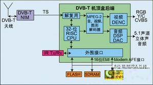

  一般的STB芯片本身可以執(zhí)行調(diào)制解調(diào)器控制功能,并不需要外接另一個(gè)微控制器。ST的STB芯片即提供了外部存儲(chǔ)器接口(EMI) 總線(xiàn),可以連接調(diào)制解調(diào)器DSP(如Agere的DP2x系列),然后再接上電話(huà)線(xiàn)的編解碼器(如Agere的CSP1034),便可以完成回傳電路(如圖1所示)。調(diào)制解調(diào)器的驅(qū)動(dòng)程序也都開(kāi)發(fā)完成,可支持不同的模式。主要的調(diào)制解調(diào)器模式有表中所示的三種。

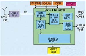

  車(chē)用機(jī)頂盒也可以設(shè)計(jì)為交互式機(jī)頂盒,但是必需使用移動(dòng)式調(diào)制解調(diào)器,而GPRS模塊目前很容易獲得,實(shí)際大小也只有4.3×2.9公分,雖然傳輸速率只有9600/14400bps,但已足夠應(yīng)用于回傳信息。預(yù)計(jì)未來(lái)GPRS模塊的價(jià)格持續(xù)下調(diào)之后,甚至可以?xún)?nèi)建在家用機(jī)頂盒中。如果每部家用機(jī)頂盒都有內(nèi)建GPRS模塊,可以方便系統(tǒng)業(yè)者或電視臺(tái)對(duì)收視戶(hù)的管理,進(jìn)行收視率調(diào)查之類(lèi)的雙向應(yīng)用。連接方式只要使用串行端口即可,硬件設(shè)計(jì)也相當(dāng)容易(見(jiàn)圖2),不過(guò)制造商必須自行開(kāi)發(fā)驅(qū)動(dòng)程序及應(yīng)用軟件,目前已經(jīng)有電信系統(tǒng)業(yè)者注意到這個(gè)商機(jī),并投入相關(guān)的軟件研發(fā)。

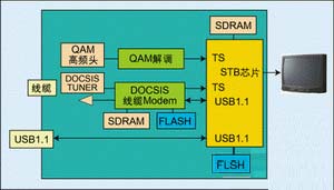

  如果機(jī)頂盒具備了USB1.1的Host功能,便可以發(fā)出指令,利用線(xiàn)纜調(diào)制解調(diào)器不管是外接或內(nèi)建的方式,傳送訊號(hào)或其它數(shù)字資料,達(dá)到回傳的功能,如圖3所示。若是STB核心芯片并未具備USB1.1 host,就必須外加一顆USB1.1 Host的芯片(Cypress或TransDimension提供這類(lèi)芯片)。

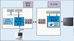

  IP Box僅需使用一個(gè)以太網(wǎng)絡(luò)收發(fā)器芯片便可以接上ADSL,如圖4所示,也可將ADSL內(nèi)建在 IP Box之內(nèi)。不過(guò),TCP/IP的軟件堆棧必須向相關(guān)已開(kāi)發(fā)業(yè)者簽約取得,否則就得自行開(kāi)發(fā)。

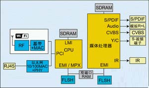

  DMA(數(shù)據(jù)媒體適配器)和DMR(數(shù)據(jù)媒體接收器)搭配可以接收網(wǎng)際網(wǎng)絡(luò)資料,也可以用來(lái)作為家用消費(fèi)電子,如CD、DVD模擬/數(shù)字信號(hào)的傳送設(shè)備。而DMA和DMR之間就是利用無(wú)線(xiàn)網(wǎng)卡,或者是用內(nèi)建的WiFi無(wú)線(xiàn)網(wǎng)絡(luò)芯片組來(lái)構(gòu)建無(wú)線(xiàn)傳輸。802.11b標(biāo)準(zhǔn)是在2.4GHz載波上以11Mbps的速率傳送資料,這樣的頻率足夠傳送MPEG2標(biāo)準(zhǔn)分辨率的視頻壓縮資料,但是未來(lái)提升到高分辨率時(shí)則不夠,必須使用802.11a/g,如圖5所示。
