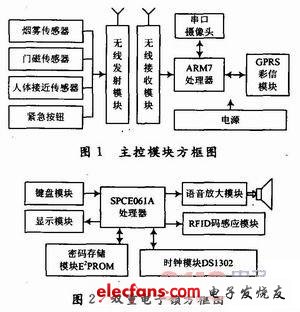

  首先將超級用戶的號碼存入SIM卡中,當(dāng)入侵信號被傳感器探測到后,無線模塊立即啟動,并將入侵信號發(fā)送至ARM7處理器,處理器接到信號后立即啟動串口攝像頭拍照,拍照后的圖片信號處理后由GPRS彩信模塊發(fā)送給超級用戶,同時(shí)將入侵的地點(diǎn)及觸發(fā)的傳感器以短信的形式發(fā)送給用戶,使用戶能及時(shí)的報(bào)警。主控模塊方框圖如圖1所示。
  如圖2所示,電子鎖原始密碼和用戶設(shè)定密碼已存于外部存儲器E2PROM內(nèi),用戶要開門需先用電子感應(yīng)鑰匙開RFID碼感應(yīng)鎖,當(dāng)感應(yīng)鎖成功開鎖時(shí),系統(tǒng)將發(fā)出語音提示“感應(yīng)鎖開鎖成功”,然后輸入先前設(shè)定的密碼,密碼正確后,系統(tǒng)發(fā)出語音提示“開鎖成功”,否則提示“輸入密碼錯(cuò)誤”。輸入密碼三次以上錯(cuò)誤,系統(tǒng)將報(bào)警并自鎖30 min。整個(gè)開鎖時(shí)間不能超過30 s,否則系統(tǒng)發(fā)出警報(bào)聲,以防止盜賊在短時(shí)間內(nèi)利用萬能工具開鎖。系統(tǒng)待機(jī)時(shí)能在液晶上顯示時(shí)間、日期和星期等信息,實(shí)現(xiàn)友好的人機(jī)界面。

  主控模塊由傳感器模塊、無線接收/發(fā)送模塊、串口攝像頭模塊、GPRS彩信模塊和ARM7處理器模塊五部分組成。

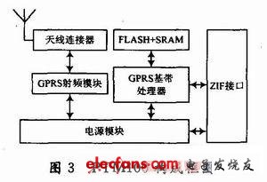

  本設(shè)計(jì)使用PTM100廣州譜泰公司研制的內(nèi)置TCP/IP協(xié)議和MMC彩信協(xié)議的GPRS模塊。該模塊可以快速安全地實(shí)現(xiàn)數(shù)據(jù)、語音等的傳輸,可工作在GSM 900 MHz,DCS 1 800 MHz和PCS 1 900 MHz三個(gè)頻段,RS 232數(shù)據(jù)口符合ETSI標(biāo)準(zhǔn)GSM0707。該模塊集射頻電路和基帶于一體,向用戶提供標(biāo)準(zhǔn)的AT命令接口,使語音傳輸、短消息和彩信發(fā)送、無線終端與服務(wù)器之間的數(shù)據(jù)傳輸更加快速、可靠!

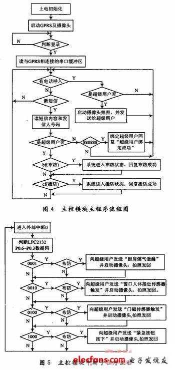

  主控模塊程序部分包括主控模塊主程序和主控模塊中斷子程序,分別如圖4和圖5所示。
  3.1.1 主控模塊主程序
  在主控模塊主程序中系統(tǒng)一直在檢測是否有來電和新短信信息,當(dāng)有來電時(shí)系統(tǒng)會自動掛斷電話,然后判斷是不是超級用戶:是,啟動攝像頭拍照,并發(fā)送給超級用戶;不是,系統(tǒng)將不理睬,繼續(xù)檢測。當(dāng)是短消息時(shí),判斷是否是超級用戶:不是,判斷短信內(nèi)容是“888888 ”否,是則系統(tǒng)綁定該號碼為超級用戶,并回復(fù)“超級用戶綁定成功”;是,判斷短信內(nèi)容是否是“bf”或“cf”,是“bf”系統(tǒng)進(jìn)入布防狀態(tài),并回復(fù)“布防成功”,是“cf”系統(tǒng)撤防,回復(fù)“撤防成功”。
  3.1.2 主控模塊中斷子程序
  主模塊中斷子程序用來進(jìn)行報(bào)警處理,當(dāng)任意一個(gè)傳感器被觸發(fā)后,系統(tǒng)將進(jìn)入該程序段,啟動攝像頭拍照,然后將拍下的圖片和觸發(fā)的地點(diǎn)發(fā)送給綁定的超級用戶。

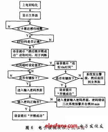

  電子鎖模塊程序流程圖如圖6所示。
  程序初始化后進(jìn)入歡迎主界面,等待IC卡靠近感應(yīng)線圈。當(dāng)檢測有IC卡靠近時(shí),系統(tǒng)開始驗(yàn)證RFID碼,RFID碼正確時(shí),系統(tǒng)發(fā)出語音提示“感應(yīng)鎖開鎖成功”,同時(shí)開始計(jì)時(shí),當(dāng)時(shí)間超過設(shè)定值并且在10 s延時(shí)時(shí)間內(nèi)還未開鎖,系統(tǒng)將發(fā)出報(bào)警聲。在設(shè)定時(shí)間或10 s延時(shí)時(shí)間內(nèi)開鎖成功后,系統(tǒng)進(jìn)入主菜單界面。主菜單界面設(shè)有修改密碼和時(shí)間調(diào)整兩個(gè)子選項(xiàng),進(jìn)入可以修改密碼和調(diào)整時(shí)間。
