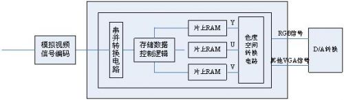

  嵌入式攝像控制系統(tǒng)除了必要的電源電路以外,還要包括存儲(chǔ)電路、通信電路和下載電路等,所有的設(shè)備均與Avalon總線連接,這里主要介紹用戶邏輯接口Camera_show,它完成了模擬視頻數(shù)據(jù)轉(zhuǎn)化成數(shù)字視頻數(shù)據(jù)并在VGA上顯示的功能,主要包括模擬視頻信號(hào)的采集、分配(串并轉(zhuǎn)換電路完成)、存儲(chǔ)(存儲(chǔ)控制邏輯和片上RAM完成)和色度空間轉(zhuǎn)換。具體的功能框圖如圖1所示。

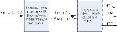

  由于YUV信號(hào)在模擬信號(hào)中是交織著的,所以需要一個(gè)信號(hào)選擇電路。YUV一共是三路信號(hào),設(shè)計(jì)一個(gè)計(jì)數(shù)器進(jìn)行選擇,計(jì)數(shù)是O和2時(shí),是UV信號(hào),計(jì)數(shù)是1和3時(shí)是Y信號(hào),完成的實(shí)際上是串行信號(hào)轉(zhuǎn)并行信號(hào)的過(guò)程。以上過(guò)程可以用圖3的原理框圖來(lái)表示。
  圖3 YUV信號(hào)的采集、分配原理圖

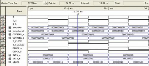

  方法2 可以這樣實(shí)現(xiàn):在FPGA內(nèi)部使用Megacore,構(gòu)造一個(gè)雙口的RAM,雙口RAM的輸入輸出信號(hào)的硬件描述語(yǔ)言定義如下:
  使用的信號(hào)包括:數(shù)據(jù)信號(hào)data_a,dat_b;讀寫有效信號(hào)wren_a,wren_b;地址信號(hào)address_a,address_b;時(shí)鐘信號(hào)clock_a,clock_b;輸出數(shù)據(jù)信號(hào)q_a,q_b?梢钥吹剿械男盘(hào)都是成對(duì)出現(xiàn)的,就是為了進(jìn)行乒乓方式的數(shù)據(jù)傳輸。分成了兩個(gè)RAM區(qū)域,A和B,相當(dāng)于前面講乒乓方式里的數(shù)據(jù)緩沖模塊1和2。兩個(gè)RAM塊是交替著讀寫(由I_a和I_b決定),輸出數(shù)據(jù)流也是由I決定。剛說(shuō)到寫時(shí)鐘是13.5M,讀時(shí)鐘是27M,所以clock_a和clock_b必須是讀寫時(shí)鐘切換著輸入,而且地址的計(jì)數(shù)也不一樣,寫周期時(shí)候地址增加的時(shí)鐘是13.5M,讀周期地址增加的時(shí)鐘是27M。所以每行的數(shù)據(jù)讀了兩遍,相當(dāng)于隔行變逐行。圖6在Qartus II下RAM的乒乓操作功能仿真圖:
  圖6 RAM的乒乓操作仿真圖

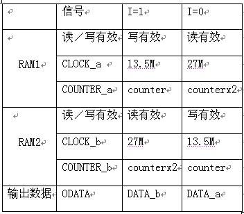

  RAM塊進(jìn)行乒乓方式操作信號(hào)的分配表如下:

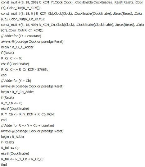

  模塊csc.v中,調(diào)用const_mult模塊,通過(guò)參數(shù)傳遞改變參數(shù)IN_SIZE,OUT_SIZE,CST_MULT的值,然后實(shí)現(xiàn)加法運(yùn)算。
  以R = (1/256) * ( 298*Y + 409*Cr - 57065 )為例,主要代碼如下:
  用以實(shí)現(xiàn)G、B的代碼與上面類似,在此不再贅述。以下代碼實(shí)現(xiàn)R_full*1/256功能。

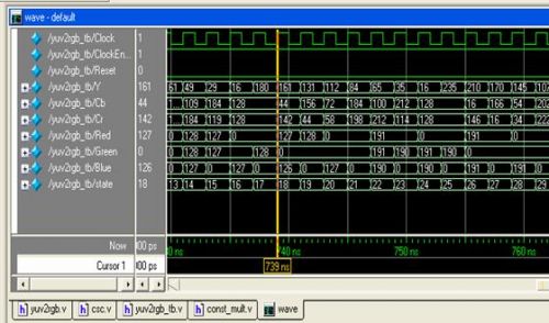

  主模塊yuv2rgb實(shí)現(xiàn)子模塊的調(diào)用,用Modelsim進(jìn)行了仿真。仿真波形如圖7所示:
  圖7 YUV到RGB的轉(zhuǎn)化仿真圖
