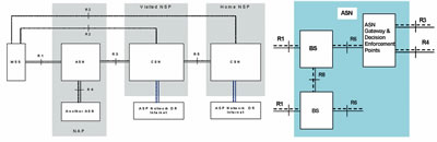

- 互通性測試:該部分內(nèi)容在功能測試中已有一定的闡述,互通性測試一般也稱之為IOT測試、協(xié)議一致性測試。根據(jù)其測試的側(cè)重和程度的不同,一般可以分成功能性互通測試和業(yè)務(wù)互通測試。當(dāng)然,從運(yùn)營商的角度,業(yè)務(wù)互通測試是最終目的,其操作流程并不復(fù)雜,只是選擇不同廠家的基站和終端,重復(fù)功能測試和業(yè)務(wù)測試的相應(yīng)內(nèi)容即可。但是,由于器件工藝、協(xié)議實(shí)現(xiàn)的差異,實(shí)際的互通性測試實(shí)施是一個(gè)需要不斷調(diào)整設(shè)備的物理層和MAC層,甚至逐段對比協(xié)議的“艱苦”過程;另外,對于涉及移動(dòng)組網(wǎng)的移動(dòng)WiMAX就更加復(fù)雜,其互通除了上述內(nèi)容外,重點(diǎn)在于從R1~R6的移動(dòng)網(wǎng)絡(luò)接口之間的互通(如圖2所示,在進(jìn)行接口互通的測試時(shí),可以參照WiMAX論壇NWG的相關(guān)文檔和各運(yùn)營商的特殊需求),由于涉及多個(gè)網(wǎng)元,實(shí)現(xiàn)起來將更加困難。
圖:移動(dòng)WIMAX的基本網(wǎng)絡(luò)架構(gòu)

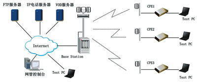

上文介紹的主要測試領(lǐng)域側(cè)重實(shí)驗(yàn)室環(huán)境,運(yùn)營商在對設(shè)備經(jīng)過一定程度上的實(shí)驗(yàn)室測試后,一般會進(jìn)一步進(jìn)行外場測試。在外場測試中,覆蓋、容量、多終端下的QoS保證、移動(dòng)性、長時(shí)傳輸能力等方面將成為重點(diǎn)的測試內(nèi)容,下面就針對固定WiMAX技術(shù),對其部分外場測試內(nèi)容進(jìn)行介紹(典型外場測試框圖參考圖3)。
