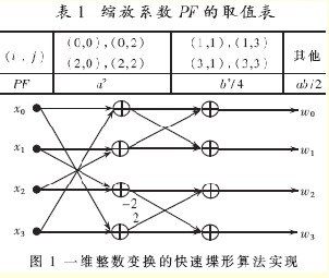

  式中,(CXCT)是二維變換核,Ef是縮放因子矩陣,符號表示CXCT矩陣?yán)锏拿總元素和Ef矩陣中相同位置的元素相乘,a=1/2,b=

  (1)在求取變換陣W=CXCT時,根據(jù)變換的對稱性,將X的列變換(矩陣左乘)與行變換(矩陣右乘)分開實(shí)現(xiàn),把二維變換分割為兩次一維變換,并采用快速堞形算法[4]來實(shí)現(xiàn)。一維變換的快速算法實(shí)現(xiàn)如圖1所示,其中的列變換可用如下算式表示:
  對于每列變換,需要進(jìn)行8次加法和2次移位運(yùn)算,而行變換則可根據(jù)矩陣轉(zhuǎn)置的性質(zhì)ABT=(BAT)T,將經(jīng)過列變換后的結(jié)果矩陣先進(jìn)行轉(zhuǎn)置,再采用相同的變換形式運(yùn)算。這樣對4×4點(diǎn)數(shù)據(jù)做一次變換,只需通過8×8次加法和2×8次移位運(yùn)算便可完成。

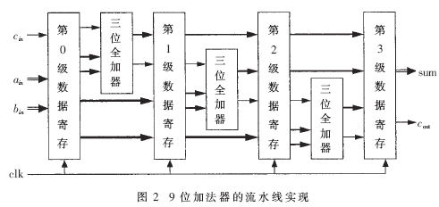

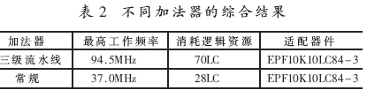

  (2)針對不同運(yùn)算的位寬需要,設(shè)計(jì)專用的加法器和乘法器。本文對整數(shù)變換中的加法器采用三級流水線加法器,實(shí)現(xiàn)9位加法,每級流水線完成三位超前進(jìn)位加法,將邏輯延遲限制在三位加法器之內(nèi)。圖2給出了9位加法器的流水線實(shí)現(xiàn)框圖。選用EPF10K10LC84-3作為適配器件,經(jīng)過Synplify Pro 7.3綜合,結(jié)果表明這種加法器具有較優(yōu)的最高工作頻率和硬件開銷。如表2所示, 常規(guī)加法器的最高工作頻率為37.0MHz,消耗資源卻為28LC,而經(jīng)過優(yōu)化的三級流水線加法器在消耗資源增加不多的情況下,其最高工作頻率相比常規(guī)加法器提高了257%,達(dá)到94.5MHz。

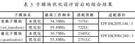

  4×4整數(shù)變換量化核的二大子模塊的綜合結(jié)果如表3所示,表中同時給出經(jīng)本文優(yōu)化設(shè)計(jì)前后的綜合結(jié)果作為對比。可見,經(jīng)本文采用的三種優(yōu)化設(shè)計(jì)處理后,在硬件開銷改變不大情況下,變換子模塊的最高工作頻率達(dá)到59.4MHz,是未優(yōu)化前的1.73倍,而量化子模塊的最高工作頻率達(dá)到55.8MHz,是未優(yōu)化前的1.82倍。4×4整數(shù)變換量化核的最高工作頻率取各子模塊的最低頻率,這樣其優(yōu)化后的最高工作頻率是55.8MHz,相比優(yōu)化前的30.7MHz提高了82%。
