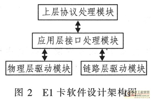

  E1采集卡軟件設(shè)計(jì)架構(gòu)主要由鏈路層驅(qū)動(dòng)模塊、物理層驅(qū)動(dòng)模塊、應(yīng)用層接口處理模塊和上層協(xié)議處理模塊組成,如圖2所示。驅(qū)動(dòng)程序是數(shù)據(jù)采集卡的基礎(chǔ),它負(fù)責(zé)E1接口數(shù)據(jù)采集和數(shù)據(jù)重組,并通過共享內(nèi)存與PC機(jī)實(shí)現(xiàn)數(shù)據(jù)交互,以及控制指令動(dòng)作和硬件狀態(tài)報(bào)告等。
  E1鏈路層驅(qū)動(dòng)接口器件BT8474是一個(gè)PCI多功能設(shè)備,其底層驅(qū)動(dòng)分為兩個(gè)模塊,分別針對(duì)功能0的鏈路層HDLC控制器和功能1的物理層成幀器。 E1數(shù)據(jù)采集卡的HDLC控制器和成幀器的配置是由驅(qū)動(dòng)程序通過PCI接口配置。下面對(duì)E1接口卡的驅(qū)動(dòng)構(gòu)架詳細(xì)說明。

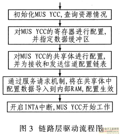

  3.1 鏈路層
  鏈路層HDLC控制器主要完成內(nèi)部寄存器和映射的共享體配置。共享體用于HDLC寄存器的初配、接收和發(fā)送緩沖區(qū)以及時(shí)隙映射表的配置。HDLC控制器為每個(gè)信道都建立一個(gè)消息鏈表,這樣數(shù)據(jù)緩沖區(qū)可以循環(huán)利用。HDLC控制器與成幀器的對(duì)應(yīng)關(guān)系決定于HDLC控制器端口映射方式的設(shè)置。其配置流程如圖3所示。

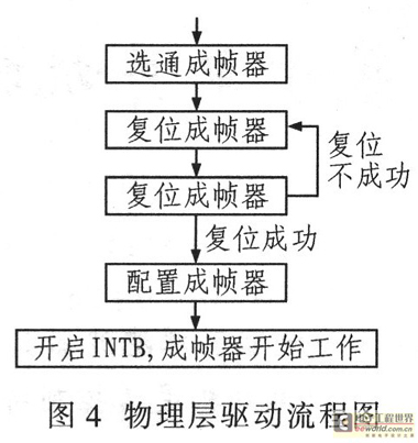

  3.2 物理層
  物理層通過地址總線映射配置成幀器,其中PCI橋設(shè)備和成幀器之間經(jīng)過CPLD控制選通。物理層驅(qū)動(dòng)完成配置成幀器、復(fù)位控制等。成幀器是將E1上的比特流整合成符合規(guī)范的HDLC幀,其中一個(gè)標(biāo)準(zhǔn)HDLC幀包括32個(gè)時(shí)隙,這些時(shí)隙可配置映射到HDLC控制器的端口信道,實(shí)現(xiàn)2 M、N×64 K、N×8 K高速模式。其配置流程如圖4所示。

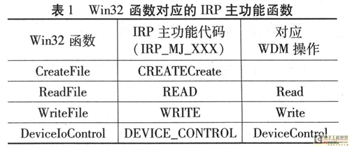

  在Windows中,應(yīng)用程序與WDM通信的實(shí)現(xiàn)過程:應(yīng)用程序應(yīng)先獲得設(shè)備句柄GUID碼,然后利用CreateFile函數(shù)打開設(shè)備,通過 DeviceIoControl函數(shù)傳遞控制代碼參數(shù)和WDM進(jìn)行通信,包括從WDM中讀取數(shù)據(jù)和寫數(shù)據(jù)給WDM兩種情況,也可利用ReadFile從 WDM中讀取數(shù)據(jù)或用WriteFile寫數(shù)據(jù)給WDM:當(dāng)下層驅(qū)動(dòng)有觸發(fā)事件時(shí),就需要Event事件通知上層軟件。當(dāng)應(yīng)用程序退出時(shí),CloseHandle則關(guān)閉設(shè)備,這將產(chǎn)生對(duì)應(yīng)于此設(shè)備對(duì)象的相應(yīng)IRP消息。這種關(guān)系如表1所列。

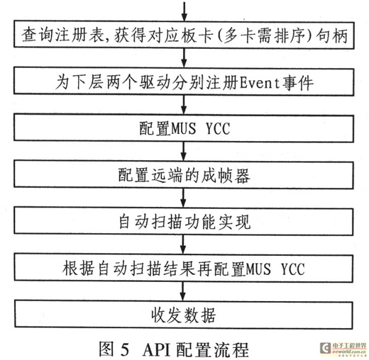

  由于E1數(shù)據(jù)采集卡的MUSYCC控制器是PCI多功能設(shè)備,所以應(yīng)用程序應(yīng)當(dāng)合理調(diào)整兩個(gè)功能驅(qū)動(dòng)程序的控制順序,實(shí)現(xiàn)E1數(shù)據(jù)的正常采集。其E1卡應(yīng)用程序(API)的配置流程如圖5所示。
