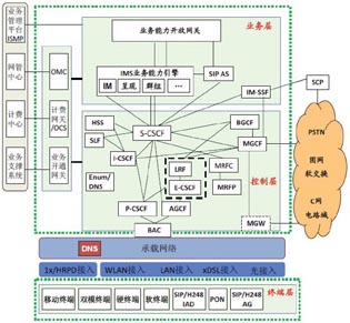

圖1所示為IMS網(wǎng)絡(luò)結(jié)構(gòu)圖,介紹了IMS網(wǎng)絡(luò)中各網(wǎng)元的位置以及其它網(wǎng)元之間的交互,下面按照結(jié)構(gòu)圖對(duì)每個(gè)層面的主要功能實(shí)體進(jìn)行簡(jiǎn)要的描述。
圖1 IMS網(wǎng)絡(luò)結(jié)構(gòu)圖
(1)業(yè)務(wù)層:IMS業(yè)務(wù)層網(wǎng)絡(luò)完成IMS業(yè)務(wù)的提供、執(zhí)行、IMS業(yè)務(wù)能力的抽象與開(kāi)放,支持自營(yíng)業(yè)務(wù)、第三方業(yè)務(wù)等多種提供方式,各IMS業(yè)務(wù)能力之間可以相互調(diào)用,并且能夠開(kāi)放給自營(yíng)業(yè)務(wù)平臺(tái),還能夠通過(guò)業(yè)務(wù)能力開(kāi)發(fā)網(wǎng)關(guān)給第三方業(yè)務(wù)平臺(tái)。
(2)控制層:IMS控制層主要完成會(huì)話控制、資源分配、協(xié)議處理、路由、認(rèn)證、計(jì)費(fèi)、業(yè)務(wù)觸發(fā)等功能。IMS控制層得主要功能實(shí)體如下:
- P-CSCF(Proxy-CSCF):IMS用戶接入IMS網(wǎng)絡(luò)的入口節(jié)點(diǎn),主要負(fù)責(zé)信令和消息的代理。
- I-CSCF(Interrogating-CSCF):各個(gè)IMS歸屬域的入口節(jié)點(diǎn),負(fù)責(zé)用戶注冊(cè)的S-CSCF(Serving-CSCF)的指配和查詢。
- S-CSCF:IMS網(wǎng)絡(luò)中的中心節(jié)點(diǎn),提供注冊(cè)服務(wù)、會(huì)話控制、相關(guān)的選路和業(yè)務(wù)觸發(fā)等功能,并維持會(huì)話狀態(tài)信息。
- E-CSCF(Emergency-CSCF):IMS網(wǎng)絡(luò)處理緊急呼叫的功能實(shí)體。
- HSS:負(fù)責(zé)存儲(chǔ)IMS用戶的相關(guān)信息以及其業(yè)務(wù)觸發(fā)信息。
- AGCF(Access Gateway Control Function):負(fù)責(zé)H.248方式接入的網(wǎng)元接入IMS。
- BFCF(Breakout Gateway Control Function):負(fù)責(zé)存儲(chǔ)IMS用戶的相關(guān)信息及其相關(guān)業(yè)務(wù)信息。
- MGCF(Media Gateway Control Function)和MGW(Media Gateway):提供IMS與PSTN、軟交換、C網(wǎng)電路域互通時(shí)的信令控制和媒體轉(zhuǎn)換功能。
- BAC(Border Access Controller):位于IMS網(wǎng)絡(luò)的邊緣,是各種終端接入IMS核心網(wǎng)絡(luò)的信令代理設(shè)備和媒體代理設(shè)備。
- MRFC(Media Resource Control Function):實(shí)現(xiàn)媒體控制功能,如放音和通知、媒體編碼格式轉(zhuǎn)換、Ad hoc會(huì)議等。
- ENUM(E.164 Number Mapping):處理S-CSCF,P-CSCF,AS(Application Server)的查詢,將Tel URI中的E.164地址翻譯成在統(tǒng)一IMS核心網(wǎng)中可路由的SIP URI。
- DNS(Domain Name System):主要提供域名查詢服務(wù),P-CSCF,S-CSCF,MGCF等設(shè)備可以直接查詢DNS獲得被叫或注冊(cè)用戶歸屬域的I-CSCF地址,通過(guò)查詢指定網(wǎng)元的標(biāo)示得到該網(wǎng)元的實(shí)際IP地址。
(3)終端層:IMS終端設(shè)備是IMS業(yè)務(wù)能力的延伸。IMS的接入終端主要包括:
- 固定終端:支持IMS SIP協(xié)議并且通過(guò)xDSL,WLAN,LAN接入IMS的終端,SIP IAD(Integrated Access Device),SIP AG(Access Gateway),PON(Passive Optical Network),H248 AG/IAD等終端。
- IP軟終端:指支持IMS SIP協(xié)議并且通過(guò)xDSL,WLAN,LAN接入IMS網(wǎng)絡(luò)的一種軟件客戶端,通常安裝在個(gè)人PC等設(shè)備上。WEB客戶端也是軟終端的一種。
(4)網(wǎng)管與運(yùn)營(yíng)支撐網(wǎng)元主要如下:
- OMC(Operations & Maintenance Center):負(fù)責(zé)IMS網(wǎng)絡(luò)內(nèi)各網(wǎng)元的配置管理,與網(wǎng)管中心連接。
- CCF(Content Charging Function):負(fù)責(zé)離線計(jì)費(fèi),與計(jì)費(fèi)中心連接。
- OCF(Online Charging System):負(fù)責(zé)對(duì)IMS網(wǎng)絡(luò)用戶的在線計(jì)費(fèi)。
- 業(yè)務(wù)開(kāi)通網(wǎng)關(guān):負(fù)責(zé)業(yè)務(wù)開(kāi)通。
