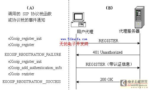

  注冊的實(shí)現(xiàn)過程首先是由客戶端向代理服務(wù)器發(fā)出REGISTER注冊請求,并等待服務(wù)器返回響應(yīng)消息?蛻舳吮仨氃谑盏角耙粋(gè)REGISTER請求的最終響應(yīng)之后或者前一個(gè)REGISTER請求超時(shí)的情況下,才能發(fā)送一次新的注冊請求,注冊流程和對應(yīng)的SIP協(xié)議棧API 函數(shù)調(diào)用或協(xié)議棧的事件通知分別如圖2(B)和(A)。

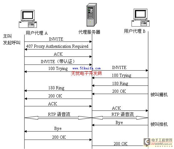

  本設(shè)計(jì)的SIP軟件電話有兩種呼叫模式:注冊呼叫和Peer To Peer呼叫。如果是呼叫一個(gè)公網(wǎng)的SIP用戶或是同一個(gè)私網(wǎng)的SIP用戶之間進(jìn)行呼叫,就可以直接找到對方,而不必要通過代理服務(wù)器。下面以注冊呼叫為例,終端注冊成功后就可以進(jìn)行呼叫。一個(gè)通過代理服務(wù)器的成功呼叫流程如圖3所示。
語音通信程序流程
圖3:語音通信程序流程
  oSIP/eXosip對消息的報(bào)告有2種工作模式:事件模式和回調(diào)模式。本設(shè)計(jì)采用事件模式, 通過函數(shù)eXosip_event_wait定時(shí)輪詢獲取SIP事件。SIP信令的實(shí)現(xiàn)如表2 。

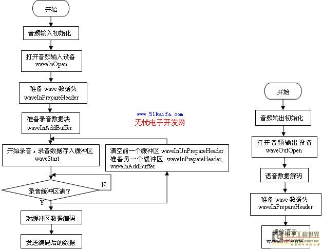

  語音通信模塊主要是對語音進(jìn)行采樣、編碼壓縮等處理,并封裝成能在IP 網(wǎng)絡(luò)上傳輸?shù)腞TP 包,接收端收到后解碼,播放。
  語音通信模塊程序流程如圖4:
語音通信模塊程序流程
   。╝)語音采集、編碼、發(fā)送流程    。╞)語音解碼、播放流程圖
4.語音通信程序流程
  RTP傳輸模塊通過使用開源的RTP協(xié)議棧JRTPLIB來實(shí)現(xiàn),我們只需調(diào)用JRTPLIB的少數(shù)幾個(gè)函數(shù)就可以了。在通過SIP信令建立會(huì)話后,準(zhǔn)確地說是在主叫得知被叫應(yīng)答即獲取到事件EXOSIP_CALL_ANSWERED后及被叫收到主叫的ACK消息即獲取到事件 EXOSIP_CALL_ACK后分別啟動(dòng)語音通信模塊。會(huì)話結(jié)束(由呼叫模塊控制)則關(guān)閉語音輸入輸出設(shè)備,結(jié)束語音流傳輸。
