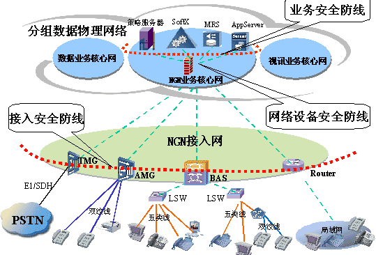

1 NGN承載網(wǎng)安全方案概略
  NGN承載網(wǎng)采用的IP技術(shù),與基于ATM和SDH的承載網(wǎng)相比,其開放性特點(diǎn)非常適合網(wǎng)絡(luò)業(yè)務(wù)的發(fā)展,但I(xiàn)P協(xié)議的開放性和公用性,也使NGN網(wǎng)絡(luò)不可避免地受到黑客或病毒程序的攻擊或干擾,面臨如用戶仿冒、盜打、破壞服務(wù)、搶占資源等安全問題。 NGN業(yè)務(wù)網(wǎng)與數(shù)據(jù)業(yè)務(wù)網(wǎng)二層隔離,形成一個相對封閉的業(yè)務(wù)網(wǎng)。應(yīng)對所有進(jìn)行NGN業(yè)務(wù)網(wǎng)的每一個入口進(jìn)行嚴(yán)格的安全控制。
  1. NGN業(yè)務(wù)網(wǎng)核心網(wǎng)絡(luò)設(shè)備(軟交換、SG、TMG)通過防火墻接入NGN業(yè)務(wù)網(wǎng),防止對關(guān)鍵設(shè)備的網(wǎng)絡(luò)攻擊。
  2. IAD接入端口是NGN業(yè)務(wù)網(wǎng)最大的安全隱患,IAD設(shè)備處于用戶端,存在被利用來惡意攻擊運(yùn)營商關(guān)鍵網(wǎng)絡(luò)設(shè)備(如軟交換、信令網(wǎng)關(guān)、中繼網(wǎng)關(guān)、應(yīng)用服務(wù)器)的可能性。一方面建議采用樓道IAD,通過物理安全來保證接入端口不被非法訪問,另一方面所有IAD設(shè)備都通過BAS接入NGN業(yè)務(wù)網(wǎng),由BAS進(jìn)行IAD的接入控制和管理。
  3. 數(shù)據(jù)業(yè)務(wù)網(wǎng)通過IP-IP網(wǎng)關(guān)(IMG)與NGN業(yè)務(wù)網(wǎng)互通,安全性很高,NGN不易受到數(shù)據(jù)業(yè)務(wù)網(wǎng)的攻擊。 NGN承載網(wǎng)網(wǎng)絡(luò)安全架構(gòu)如下圖所示。
