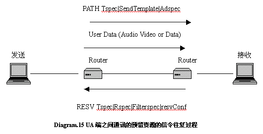

  RSVP工作順序描述如下圖所示:
  發(fā)送方發(fā)送PATH消息,消息中包含有數(shù)據(jù)業(yè)務(wù)特征,該消息沿所選的路徑傳送,沿途的路由器按照PATH準(zhǔn)備路由資源,接收方接收到PATH消息以后,根據(jù)業(yè)務(wù)特征和所需要的QOS計算出所需要的資源,回送RESV消息,消息中包含的參數(shù)就包括請求預(yù)留的帶寬,延PATH的原路途返回,沿途的路由器接收到RESV操作后才執(zhí)行資源預(yù)留操作。發(fā)送方接收到RESV消息以后才發(fā)送用戶數(shù)據(jù)。

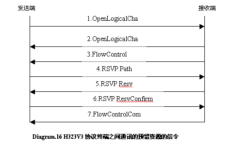

  下面我們用圖來表示邏輯信道的打開過程和資源預(yù)留過程:
1. 發(fā)送端點向接受端點發(fā)送OpenLogicalChannel消息在qOSCapability中標(biāo)明該信道的RSVP參數(shù)和綜合業(yè)務(wù)類別。
2. 接收端點創(chuàng)建RSVP會話(調(diào)用Rapi_session API)向發(fā)送端點發(fā)送OpenLogicalChannel Ack。
3. 在OpenLogical Ack中包含F(xiàn)lowControl=0,抑制當(dāng)前的媒體數(shù)據(jù)流。
4. 4和5表示發(fā)送端點和接收端點執(zhí)行RSVP過程。
5. 接收端點接收到ResvConfirm以后知道預(yù)留成功。
6. FlowControl為最大的比特率,當(dāng)前的媒體數(shù)據(jù)流為最大。
  要注意的一點是由于通訊是雙向的實際上述的過程發(fā)送和接收方需要對掉,特別在雙方的能力集不相同的情況之下需要變換主叫和被叫的身份執(zhí)行上述過程。

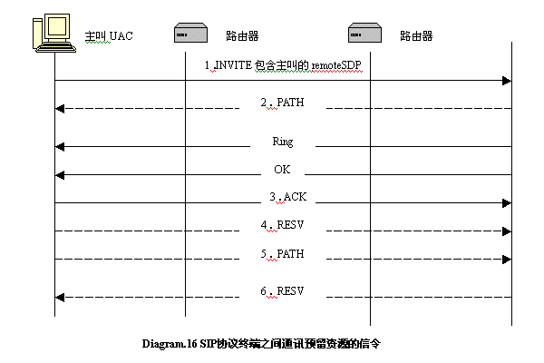

  在Vovida的SIP中實現(xiàn)RSVP的步驟如下:
  在上圖中實線的部分是SIP命令,虛線部分是RSVP消息

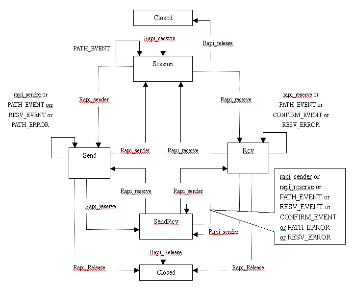

  我們先看一下RSVP API中定義的流程:
  我們先來看一下RSVP的API調(diào)用過程:
(點擊放大)
  首先通過rapi_session()打開一個Unix域的RAPI Socket,并創(chuàng)建一個RSVP的會話實例,如果成功則返回一個非零的數(shù)值用于表示建立的會話ID號。

1.首先是主叫部分發(fā)送INVITE命令,我們知道命令中包含有主叫的會話描述(這里我們稱為Remote SDP);
2.被叫部分此時處于OpRing的狀態(tài)中接收到主叫的INVITE消息以后,根據(jù)主叫的INVITE消息和主叫的SDP,得到主叫的地址和主叫的RSVP端口(主叫的RTP端口);被叫調(diào)用setupRsvp子程序發(fā)送包含有數(shù)據(jù)流標(biāo)識和數(shù)據(jù)業(yè)務(wù)流特征的PATH消息到主叫,具體發(fā)送的業(yè)務(wù)流Tspec特征如下:

  這里似乎和RSVP的——呼叫方發(fā)送PATH消息的精神有一些違背,是被叫方發(fā)送PATH消息,其實二者沒有什么不同,首先主叫方,沒有收到被叫方的SDP所以不能確定被叫方接收RSVP消息的端口和IP地址,其次,媒體流是雙向的,雙方都必須在網(wǎng)路上通過PATH——Reserve的方式預(yù)流資源。
3.在完成了一系列SIP命令和狀態(tài)的交換(RING,OK過程)以后,主叫方開始準(zhǔn)備發(fā)送ACK消息了,也就是處于操作OpFarEndAnswered()的時候,調(diào)用rsvpFarEndAnswered發(fā)送Reserve消息,為什么要在這個時候發(fā)送Reserve消息呢?因為主叫在下一個過程(收到ACK消息后,打開RTP通道之前)的時候,已經(jīng)保證了所有的主叫到被叫之間的路由器都已經(jīng)收到了PATH預(yù)留消息,
4.第5,6兩個消息是主叫端點向被叫端點之間的路由器發(fā)送PATH消息,并且接收對端的RESV消息的過程。和1,2,3的過程基本上一樣,最后在雙方的RTP通道打開之前,主叫/被叫之間的路由器實現(xiàn)穩(wěn)定狀態(tài),也就是都收到主叫和被叫的資源預(yù)留的信息。
