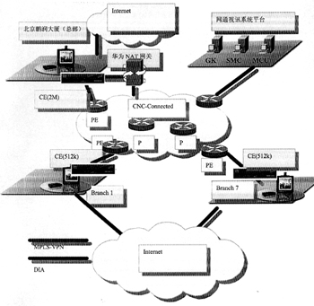

  鑒于客戶是通信公司,有較強(qiáng)的系統(tǒng)管理能力,而且要求視訊和數(shù)據(jù)出口分開,視訊出口在北京,可以和VPN線路走相同的物理鏈路,不會(huì)造成路由設(shè)計(jì)上的問題,故將NAT放在客戶公司總部,由用戶自己管理,增加DIA出口和費(fèi)用。網(wǎng)絡(luò)通信拓?fù)鋱D如右所示。
關(guān)于上述方案的說明:
  1. 用戶自己管理網(wǎng)關(guān)設(shè)備或由網(wǎng)通運(yùn)維人員進(jìn)行管理。
  2. 多點(diǎn)會(huì)議時(shí)MCU和北京點(diǎn)通信走最短路由,MCU和其他點(diǎn)通信要通過北京點(diǎn)再走VPN到最終目的地。由于具有華為網(wǎng)關(guān)的客戶地點(diǎn)(總部)在北京,路由優(yōu)次問題并不明顯。
  3. 增加DIA出口,VPN按照客戶實(shí)際Site點(diǎn)需要設(shè)計(jì)數(shù)量。
