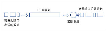

  在傳統(tǒng)的IP網(wǎng)絡(luò)中,所有的報文都無區(qū)地的等同對待,每個路由器對所有的報文采用先入先出的策略(FIFO)處理,它盡最大的努力(Best-Effort)將報文送到目的地,見圖1。

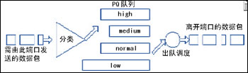

  為了實現(xiàn)QoS,需要改變傳統(tǒng)IP網(wǎng)絡(luò)的FIFO隊列傳輸報文機(jī)制,轉(zhuǎn)而采用優(yōu)先級隊列(Priority Queueing, PQ)機(jī)制,見圖2。
  PQ機(jī)制對報文進(jìn)行分類,將所有報文分成最多至4類,分別屬于PQ的4個隊列中的一個。然后,按報文的類別將報文送入相應(yīng)的隊列。PQ的4個隊列分別為高優(yōu)先隊列、中優(yōu)先隊列、正常優(yōu)先隊列和低優(yōu)先隊列,它們的優(yōu)先級依次降低。在報文出隊的時候,PQ首先讓高優(yōu)先級隊列中的報文出隊并發(fā)送,直到高優(yōu)先隊列中的報文發(fā)送完,然后發(fā)送中優(yōu)先隊列中的報文。同樣,直到發(fā)送完,然后是正常優(yōu)先隊列和低優(yōu)先隊列。這樣,分類時屬于較高優(yōu)先級隊列的報文將會得到優(yōu)先發(fā)送,而較低優(yōu)先級的報文將會在發(fā)生擁塞時被較高優(yōu)先級的報文搶先。使得實時業(yè)務(wù)(如Video)的報文能夠得到優(yōu)先處理,非實時業(yè)務(wù)(如E-mail)的報文在網(wǎng)絡(luò)處理完實時業(yè)務(wù)后的空閑中得到處理。既保證了實時業(yè)務(wù)的優(yōu)先,又充分利用了網(wǎng)絡(luò)資源。

圖1 傳統(tǒng)IP網(wǎng)絡(luò)傳輸報文模式
圖2 PQ傳輸示意圖
