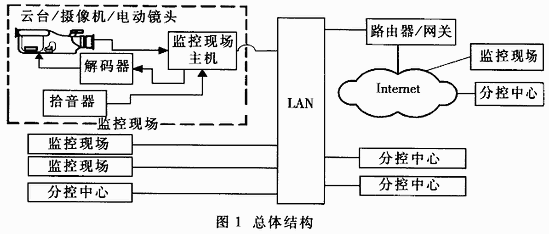

  1 系統(tǒng)的總體結(jié)構(gòu)
  遠程監(jiān)控系統(tǒng)一般包括三部分:前端監(jiān)控現(xiàn)場、通信設(shè)備和后端分控中心。整個系統(tǒng)基于Client/Server(客戶機/服務(wù)器)模式?傮w結(jié)構(gòu)如圖1所示。
 。1)前端監(jiān)控現(xiàn)場由監(jiān)控現(xiàn)場主機及一些外圍設(shè)備組成。外圍設(shè)備包括攝像機、電動鏡頭、云臺、防護罩、監(jiān)視器、多功能解碼器及報警器。監(jiān)控現(xiàn)場主機運行客戶前端軟件,實現(xiàn)視頻、音頻數(shù)據(jù)的實時采集、壓縮、解壓縮(音頻)(視頻傳輸 單向的,音頻傳輸是雙向的)及打包傳送;對壓縮的視(音)頻數(shù)據(jù)進行經(jīng)存儲(也可在分近中心進行)。存儲方式為循環(huán)存儲、定時存儲、手動存儲及運動視頻檢測啟動存儲。接收來自分控中心的控制指令(也可在本地實施),對云臺動作(上、下、左、右及自動)電動鏡頭的三可變(光圈、焦距和聚焦)。
  (2)通信設(shè)備是指所采用的傳輸信道和相關(guān)設(shè)備,通信網(wǎng)絡(luò)為LAN及WAN。
  (3)后端設(shè)備由若干分控中心計算機組成。各分控計算機運行服務(wù)器端軟件,接收來自前端壓縮視(音)頻、顯示(播放);通過網(wǎng)絡(luò)對前端云臺、攝像機進行控制;采用組播技術(shù),實現(xiàn)分布式視頻執(zhí)著入和分豐式視頻共享:每個分控中心主機可以同時監(jiān)控多個前端,即“一點對多點”;不同分控心也可以同時監(jiān)控同一前端,即“多點對一點”。

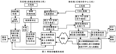

  2.3 在監(jiān)控系統(tǒng)中網(wǎng)絡(luò)傳輸模塊的設(shè)計
  網(wǎng)絡(luò)傳輸模塊流程如圖2所示。
  發(fā)送端(前端監(jiān)控現(xiàn)場主機、客戶端)監(jiān)控主機運行客戶端程序。在主線程中,啟動視同、音頻兩個線程分別對視頻及音頻進行采集,放入視(音)頻緩沖區(qū);視頻在本地回放;同時,監(jiān)聽分控中心的連接請求,收到連接請求,TCP三次握手,建立TCP連接(信令通道);通過信令通道,向分控心發(fā)送二組組播地址及端口號(對應(yīng)視頻及音頻,音頻兩個線程;分別在視(音)頻線程中完成;利用Winsock2建立視(音)頻數(shù)據(jù)通道(UDP)(源碼前已述及);對視(音)頻進行壓縮編碼、組播發(fā)送;音頻線程接收分控中心的音頻數(shù)據(jù)包,解碼并播放;實現(xiàn)視頻的單向傳輸和音頻的雙向傳輸。
  接收端(后端分控中心、服務(wù)器端)分控中心主機運行服務(wù)器端程序,在主線程中向前端監(jiān)控現(xiàn)場主機發(fā)出連接請求(CALL),三次握手建立TCP連接(信令通道);后端接收到組播地址及端口號后,啟動視(音)頻兩個線程,完成;利用Winsock2建立視(音)頻數(shù)據(jù)通道(UDP),加入視(音)頻組播組,接收壓縮視(音)頻包,并解碼顯示(播放);其中音頻線程,還要完成音頻數(shù)據(jù)包解碼顯示(播放);其中音頻線程,還要完成音頻數(shù)據(jù)包的壓縮、發(fā)送;實現(xiàn)視頻的單向傳輸、音頻的雙向傳輸。
  一個后端分控中心可同時監(jiān)控12路前端視頻及音頻信號,在設(shè)計服務(wù)器端監(jiān)控程序時,采用多線程技術(shù),每建立一對前端監(jiān)控主機與后端分控中心(服務(wù)器)的TCP連接,就開兩個接收線程(一個接收視頻線程;一個接收音頻線程),視頻線程接收視頻數(shù)據(jù)包進行解壓縮及回放;音頻線程接收音頻數(shù)據(jù)包進行解壓縮及播放。對云臺及攝像機的控制指令通過信令通道傳輸。
