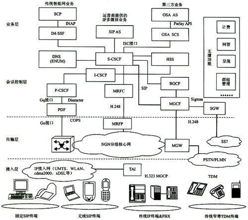

  NGN的遠(yuǎn)期目標(biāo)架構(gòu)是網(wǎng)絡(luò)融合的架構(gòu)。融合是綜合的、復(fù)雜的,它涉及網(wǎng)絡(luò)、業(yè)務(wù)等多個(gè)方面。從網(wǎng)絡(luò)架構(gòu)來(lái)看,融合可以發(fā)生在網(wǎng)絡(luò)的不同層面。具體體現(xiàn)在業(yè)務(wù)層面、控制層面、傳輸層面、接入層面、終端和支撐系統(tǒng)多個(gè)層面。從服務(wù)的角度來(lái)看,融合主要表現(xiàn)為更加豐富多彩的綜合電信業(yè)務(wù),例如統(tǒng)一賬單、統(tǒng)一客服、統(tǒng)一接入、統(tǒng)一認(rèn)證和統(tǒng)一業(yè)務(wù)等。從接入方式的角度來(lái)看,在網(wǎng)絡(luò)上體現(xiàn)為多種接入方式共用某些網(wǎng)絡(luò)的功能實(shí)體或設(shè)備,從業(yè)務(wù)層面的融合來(lái)看,融合主要表現(xiàn)為多種業(yè)務(wù)的組合,能夠?yàn)橛脩?hù)提供統(tǒng)一的業(yè)務(wù)使用環(huán)境和更加豐富多彩的電信業(yè)務(wù)。承載網(wǎng)的融合是通過(guò)統(tǒng)一的分組承載網(wǎng)絡(luò),提供統(tǒng)一的業(yè)務(wù)數(shù)據(jù)和控制信令的傳輸承載。比如統(tǒng)一的IP網(wǎng)絡(luò)。終端設(shè)備的融合主要體現(xiàn)在多模多頻終端,實(shí)現(xiàn)固定和移動(dòng)網(wǎng)絡(luò)之間的無(wú)縫漫游與切換。運(yùn)維管理層面的融合主要是指運(yùn)營(yíng)管理支撐系統(tǒng)和網(wǎng)管系統(tǒng)的融合。
  這里我們談基于IMS的網(wǎng)絡(luò)融合,主要是指核心網(wǎng)會(huì)話控制層和業(yè)務(wù)層的融合。目的是使IMS成為SIP(會(huì)話啟動(dòng)協(xié)議)的通用平臺(tái),為用戶(hù)提供豐富多彩的服務(wù);贗MS的網(wǎng)絡(luò)融合架構(gòu)見(jiàn)圖1。
圖1 基于IMS的NGN網(wǎng)絡(luò)融合架構(gòu)
  3.1 接入層
  接入層支持各種有線和無(wú)線終端。固定和無(wú)線SIP終端可通過(guò)IP接入網(wǎng)直接鏈入,非SIP終端(如H.323)必須通過(guò)TAI(終端適配接口)完成H.323和SIP的轉(zhuǎn)換才能接入IP接入網(wǎng)。各種寬帶IP終端可通過(guò)MGW、MGCF、SGW實(shí)現(xiàn)與PSTN/PLMN域的傳統(tǒng)窄帶TDM(時(shí)分復(fù)用)終端實(shí)現(xiàn)互通。
  3.2 傳輸層
  傳輸層基于一個(gè)統(tǒng)一的分組核心網(wǎng),提供業(yè)務(wù)媒體流和控制信息流端到端的傳送。以后NGN的編址應(yīng)該支持IPv6協(xié)議。由于IPv6協(xié)議在原理上和IPv4基本相同,都是基于目的IP地址進(jìn)行數(shù)據(jù)包轉(zhuǎn)發(fā),因此在網(wǎng)絡(luò)結(jié)構(gòu)和層次上與IPv4網(wǎng)絡(luò)上無(wú)本質(zhì)區(qū)別,可以借鑒原IPv4網(wǎng)絡(luò)的許多設(shè)計(jì)理念和方法來(lái)設(shè)計(jì)NGI(下一代Internet)。運(yùn)營(yíng)商一般已有IPv4網(wǎng)絡(luò),如果打算基于現(xiàn)有的IPv4網(wǎng)絡(luò)來(lái)構(gòu)建NGI,實(shí)現(xiàn)從IPv4網(wǎng)絡(luò)向IPv6網(wǎng)絡(luò)的演進(jìn)和過(guò)渡,就需要考慮各種因素。在實(shí)施演進(jìn)與過(guò)渡時(shí)必須遵循相應(yīng)的原則,如業(yè)務(wù)驅(qū)動(dòng)、新業(yè)務(wù)的開(kāi)展必須能為運(yùn)營(yíng)商帶來(lái)實(shí)際利潤(rùn);不能對(duì)原有的IPv4網(wǎng)絡(luò)結(jié)構(gòu)、性能和運(yùn)行產(chǎn)生較大的影響和沖擊。方案必須是易于理解和實(shí)現(xiàn)的,易于管理,不能太復(fù)雜等等。除去編址方面的問(wèn)題,IP傳輸網(wǎng)絡(luò)的QoS是一個(gè)十分重要的問(wèn)題,因?yàn)槎喾N業(yè)務(wù)提供嚴(yán)格的QoS是下一代網(wǎng)絡(luò)的關(guān)鍵性要求。一個(gè)理想的端到端的QoS架構(gòu)應(yīng)該支持多種接入技術(shù),支持有線和無(wú)線網(wǎng)絡(luò)融合,支持多管理域,支持多種業(yè)務(wù),并能夠?yàn)椴煌臉I(yè)務(wù)提供不同的QoS保證。由此可見(jiàn),在涉及到端到端的網(wǎng)絡(luò)QoS中。核心技術(shù)是如何將有限的網(wǎng)絡(luò)資源最優(yōu)化,以滿(mǎn)足不同業(yè)務(wù)的相應(yīng)QoS需求。因此,網(wǎng)絡(luò)在資源分配和業(yè)務(wù)調(diào)度上必須足夠靈活和智能,而不能像Internet那樣消極地讓用戶(hù)來(lái)適應(yīng)網(wǎng)絡(luò)。
  3.3 會(huì)話控制層
  會(huì)話控制層的主要功能包括用戶(hù)注冊(cè),建立、維持和終止應(yīng)用級(jí)端到端會(huì)話,協(xié)商多媒體會(huì)話的需求和設(shè)置,修改當(dāng)前會(huì)話的媒體資源等。統(tǒng)一會(huì)話控制是網(wǎng)絡(luò)融合的核心。為更好地實(shí)現(xiàn)會(huì)話控制層的融合,需考慮以下3點(diǎn):
  1)SIP差異協(xié)調(diào)。
  3GPP IMS呼叫控制使用的SIP來(lái)自IETF的SIP,但針對(duì)移動(dòng)接入的特點(diǎn)進(jìn)行了部分增強(qiáng)和舍棄,主要體現(xiàn)在登記、鑒權(quán)和會(huì)話策略等方面,為了實(shí)現(xiàn)統(tǒng)一的會(huì)話控制,需要協(xié)調(diào)這些差別。另外,由于無(wú)線空中接口資源十分有限,3GPP IMS增加了SIP壓縮(SigComp)技術(shù),以節(jié)省無(wú)線資源。對(duì)于固定接入帶寬資源比較充足的情況,就沒(méi)必要壓縮SIP消息。
  2)多媒體會(huì)話資源預(yù)留。
  由于IMS最初是為移動(dòng)用戶(hù)設(shè)計(jì)的,所以3GPP規(guī)定移動(dòng)終端可通過(guò)PDP語(yǔ)境激活來(lái)預(yù)留傳輸網(wǎng)絡(luò)資源。PDP語(yǔ)境是與在移動(dòng)網(wǎng)絡(luò)分組域上傳輸數(shù)據(jù)相關(guān)的一系列配置和使用設(shè)置。移動(dòng)終端在應(yīng)用級(jí)注冊(cè)之前可以激活一個(gè)PDP語(yǔ)境來(lái)獲得傳輸所需資源;之后,如果想重新協(xié)商QoS配置,可以再次激活新的PDP語(yǔ)境。而固定網(wǎng)絡(luò)卻沒(méi)有制定終端用戶(hù)(例如xDSL終端)預(yù)留資源的機(jī)制,所以需要擴(kuò)展P-CSCF以及Gq接口,以支持網(wǎng)絡(luò)側(cè)發(fā)起資源預(yù)留請(qǐng)求。
  3)地址互通。
  CSCF通過(guò)域名服務(wù)器(DNS)來(lái)確定下一跳的IP地址,完成路由的功能。網(wǎng)絡(luò)融合提出了“單一號(hào)碼接入”和各種網(wǎng)絡(luò)“地址互通”的要求,DNS應(yīng)支持電子號(hào)碼(ENUM)機(jī)制,以完成E.164號(hào)碼和SIP URI(統(tǒng)一資源標(biāo)識(shí)符)之間的相互轉(zhuǎn)譯和路由功能。
  3.4 業(yè)務(wù)層
  開(kāi)放的業(yè)務(wù)層由S-CSCF以及各種應(yīng)用服務(wù)器構(gòu)成,允許各種業(yè)務(wù)提供商通過(guò)標(biāo)準(zhǔn)的接口來(lái)向網(wǎng)絡(luò)提供服務(wù)。它目前可提供3種業(yè)務(wù):運(yùn)營(yíng)商提供的IP多媒體業(yè)務(wù),傳統(tǒng)智能網(wǎng)業(yè)務(wù)和第三方業(yè)務(wù)。這種分類(lèi)方式既考慮到新需求下業(yè)務(wù)融合的趨勢(shì),又考慮到傳統(tǒng)業(yè)務(wù)的保證:既允許運(yùn)營(yíng)商提供增值業(yè)務(wù),也允許用戶(hù)根據(jù)標(biāo)準(zhǔn)的API在服務(wù)器上進(jìn)行增值業(yè)務(wù)開(kāi)發(fā),同時(shí)支持第三方服務(wù)的引入,大大擴(kuò)展了通信價(jià)值鏈。有幾點(diǎn)問(wèn)題需要注意和考慮:
  1)智能網(wǎng)業(yè)務(wù)擴(kuò)展。
  通過(guò)在S-CSCF和SCP之間加入IM-SSF,完成移動(dòng)智能網(wǎng)CAP(CAMEL application part)協(xié)議和SIP之間的轉(zhuǎn)換。為了支持固定智能網(wǎng)業(yè)務(wù),必須對(duì)IM-SSF進(jìn)行擴(kuò)展,以支持INAP(intelligent network application part)。
  2)移動(dòng)固定業(yè)務(wù)的融合。
  由于固定接入網(wǎng)和移動(dòng)接入網(wǎng)的不同,有些業(yè)務(wù)主要是為無(wú)線或固定業(yè)務(wù)設(shè)計(jì)的,如寬帶視頻業(yè)務(wù)(主要為固定用戶(hù)提供)和短消息業(yè)務(wù)(主要為移動(dòng)用戶(hù)使用),在網(wǎng)絡(luò)融合的情況下,就需要消除這些區(qū)分。這就需要業(yè)務(wù)之間具有很強(qiáng)的交互協(xié)調(diào)能力,SIP在不斷的擴(kuò)展中應(yīng)該能夠?qū)崿F(xiàn)這一目標(biāo)。
  3)用戶(hù)數(shù)據(jù)庫(kù)的統(tǒng)一。
  固定寬帶網(wǎng)絡(luò)中,用戶(hù)的注冊(cè)信息記錄于SIP注冊(cè)服務(wù)器,移動(dòng)網(wǎng)絡(luò)中的用戶(hù)信息存放在歸屬用戶(hù)服務(wù)器(HSS),應(yīng)該對(duì)這兩種數(shù)據(jù)庫(kù)進(jìn)行統(tǒng)一。目前的看法是不僅移動(dòng)用戶(hù)的業(yè)務(wù)屬性要保存在HLR中,固定用戶(hù)的業(yè)務(wù)屬性也保存在該功能實(shí)體中,用戶(hù)注冊(cè)之后,用戶(hù)相關(guān)的業(yè)務(wù)信息再由HLR下載到為用戶(hù)提供服務(wù)的核心控制功能實(shí)體。
