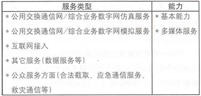

表1 發(fā)布文件1服務(wù)與能力概要

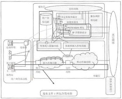

發(fā)布文件1的制訂情況見圖1。
圖1 發(fā)布文件1的覆蓋范圍
圖1表明了下一代網(wǎng)絡(luò)的發(fā)布文件1的幾個關(guān)鍵方面。水平來看,下一代網(wǎng)絡(luò)被分割成三個區(qū)域:用戶設(shè)備、網(wǎng)絡(luò)設(shè)備、與其它網(wǎng)絡(luò)的互連(包括其它同等的下一代網(wǎng)絡(luò))。垂直來看,下一代網(wǎng)絡(luò)被分成了兩個領(lǐng)域:服務(wù)層和傳輸層。服務(wù)層的功能又可進(jìn)一步分成服務(wù)/控制功能和應(yīng)用功能。傳輸層分為垂直和水平兩個方向。由于傳輸層與服務(wù)層是完全分離的,因此它需要自己的傳輸控制面來控制承載功能。傳輸網(wǎng)還可分為接入網(wǎng)和核心網(wǎng)。
關(guān)于兩個層之間的連接,與承載者相關(guān)的事項(xiàng)是由資源和準(zhǔn)入控制功能(RACFs)來提供;與用戶身份有關(guān)的事項(xiàng)則由網(wǎng)絡(luò)接入與接觸功能來完成。
發(fā)布文件1中的服務(wù)類型及相關(guān)能力見表1。
