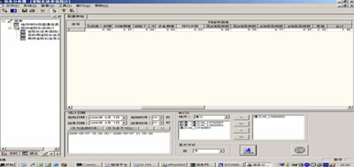

  通過七號信令監(jiān)測系統(tǒng)對全省的網(wǎng)絡(luò)接通率進(jìn)行統(tǒng)計,對各地市的網(wǎng)絡(luò)接通率進(jìn)行考核和分析,統(tǒng)計的結(jié)果如圖1所示(統(tǒng)計的取樣點為早忙時:8:00-11:00,晚忙時:18:00-21:00)。
  通過上圖可以看出,通過七號信令監(jiān)測系統(tǒng)的省際長途來話統(tǒng)計功能,我們可以統(tǒng)計出各地市的網(wǎng)絡(luò)接通率,并且可以得到網(wǎng)絡(luò)接通率各項組成指標(biāo)的所占的比例。

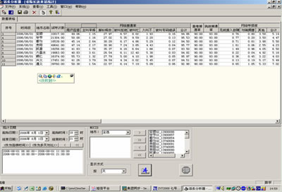

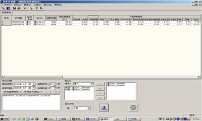

  在上圖的統(tǒng)計值中我們可以看出遵義的網(wǎng)絡(luò)接通率為92.98%,相對較低。為找出遵義網(wǎng)絡(luò)接通率的呼損原因,我們通過七號信令的監(jiān)測平臺對遵義的網(wǎng)絡(luò)接通率進(jìn)行統(tǒng)計分析,統(tǒng)計結(jié)果見圖2。
  從圖上可以看出在該天20:00-21:00遵義G4的網(wǎng)絡(luò)接通率為92.24,G5為89.88,可以看出G5的網(wǎng)絡(luò)接通率特別的低。從上圖可以G5的呼損原因分布,可以初步判斷造成網(wǎng)絡(luò)接通率低的可能原因,如G5為對端擁塞、設(shè)備擁塞、ACM后向拆線消息等。針對呼損比較高的項,我們可以進(jìn)一步查找故障原因,做到精確定位。

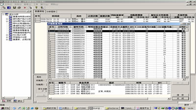

  對于對端擁塞,該項呼損由無路由至目的地、話路擁塞和資源不可用(未指定)三項組成。從詳表可以看出無路由至目的地、話路擁塞的次數(shù)都為0,資源不可用(未指定)項的次數(shù)達(dá)到了114次。對于該項的114次呼叫可以通過查詢呼叫的詳細(xì)記錄進(jìn)行查找,如圖3所示。
   從上圖的114次呼叫來看,其中有56次是通過A2,58次是通過A1,該呼損在A1和A2之間分配得相當(dāng)均勻,而且來話省份比較分散,不是貴陽A1、A2與至省外匯接局資源不足引起。

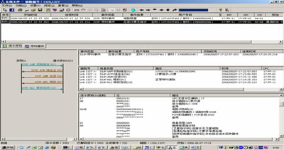

  為再進(jìn)一步分析遵義接通率低的原因,我們通過七號信令監(jiān)測系統(tǒng)的ISUP業(yè)務(wù)分析器對貴陽A1、A2與遵義G5的呼損原因進(jìn)行分析。通過ISUP業(yè)務(wù)分析器的呼損原因統(tǒng)計分析統(tǒng)計功能,我們查找了資源不可用的對應(yīng)原因項電路群擁塞,從電路群擁塞的PCM值和CIC值來看,該兩項值分布比較均勻,如圖4所示。因此該項原因不是A1、A2與遵義G5間電路擁塞造成,該消息應(yīng)是由G5端后接設(shè)備資源不足引起。

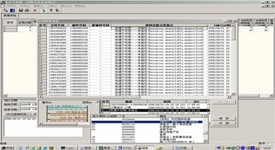

   對于網(wǎng)絡(luò)接通率的設(shè)備擁塞項,我們也通過七號信令監(jiān)測系統(tǒng)的ISUP業(yè)務(wù)分析器對貴陽A1、A2與遵義G5的呼損原因進(jìn)行分析,該項對應(yīng)于其他呼損中電路阻塞,如圖5所示。
   從上圖可以看出電路阻塞全部發(fā)生在PCM的10系統(tǒng),同時查找該局向的應(yīng)答的呼叫,發(fā)現(xiàn)其中沒有10系統(tǒng)的應(yīng)答,說明該系統(tǒng)的話務(wù)全部呼損。為進(jìn)一步查找貴陽A1與遵義G5之間PCM10系統(tǒng)的問題,我們通過七號信令監(jiān)測系統(tǒng)的在線分析功能,實時采集了貴陽A1與遵義G5的消息,并對于采集的消息按CIC進(jìn)行過濾,過濾的設(shè)置條件為0A-XX,過濾得到的結(jié)果如下圖。

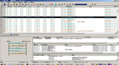

  對過濾后的消息我們按呼叫號碼進(jìn)行查找,號碼從過濾到的呼叫中任意選擇。對按號碼查找的呼叫,在貴陽A1與遵義G5之間我們找到了兩次,一次電路阻塞造成的呼損,一次正常的應(yīng)答消息,如下圖所示。
   貴陽交換中心查看A1至遵義G5的PCM10系統(tǒng)狀態(tài)正常,而遵義方面檢查遵義G5的至貴陽A1的PCM10系統(tǒng)狀態(tài)不好,所以當(dāng)有呼叫產(chǎn)生時,貴陽A1選擇路由時會選擇到10系統(tǒng),而遵義G5會回送電路閉塞(BLO)消息;
  貴陽交換中心在8月7日下午將A1至遵義G5的PCM10系統(tǒng)電路屏蔽后,查找網(wǎng)絡(luò)呼損分布,設(shè)備擁塞項的統(tǒng)計值為0,8月7日晚忙時呼損統(tǒng)計結(jié)果如下圖所示。
   從圖上可以看出經(jīng)過處理后,設(shè)備擁塞項的值為0,該類呼損得到了解決。
