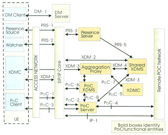

  圖1是PoC系統(tǒng)的體系結(jié)構(gòu)圖。
圖1 PoC系統(tǒng)的體系結(jié)構(gòu)圖
  2.1 功能實體
  PoC系統(tǒng)結(jié)構(gòu)由PoC業(yè)務系統(tǒng)和向PoC業(yè)務提供服務的外部實體組成。PoC業(yè)務系統(tǒng)包括PoC客戶端、PoC服務器、XML文檔管理客戶端(XDMC)、PoC XML文檔管理服務器(PoC XDMS)等,實體功能如下:
  (1)PoC客戶端
  內(nèi)置于手機終端內(nèi),實現(xiàn)業(yè)務接入。
  (2)XDMC
  XDMC是一個管理XML文檔的XCAP(XML配置接入?yún)f(xié)議)客戶端,管理的XML文檔存貯于網(wǎng)絡(luò)中的PoC XDMS(專為PoC業(yè)務服務)和共享XDMS(存貯URI,如聯(lián)系列表)等。XDMC可以是移動終端或固定終端。
  (3)PoC Server
  PoC Server實現(xiàn)應用層面的網(wǎng)絡(luò)功能,如PoC控制功能和PoC參與功能。在一個PoC會話中,只有一個PoC Server執(zhí)行控制功能,而執(zhí)行參與功能的服務器可以同時作為在席服務的呈現(xiàn)體或觀察者;同時,PoC Server也執(zhí)行部分XDM管理功能。
  (4)PoC XDMS
  PoC XDMS是用于在網(wǎng)絡(luò)僅提供PoC業(yè)務時管理PoC相關(guān)XML文檔的XCAP服務器,只為PoC業(yè)務所使用。
  PoC業(yè)務需要外部實體配合提供,包括SIP/IP核心、共享XML文檔管理服務器(共享XDMS)、匯聚代理、在席服務器、在席信息源、觀察者、計費實體和設(shè)備管理等,其中主要有:
  SIP/IP Core主要實現(xiàn)SIP代理和SIP注冊的功能,實現(xiàn)核心信令路由功能。      共享XDMS用于在網(wǎng)絡(luò)同時提供PoC、IM或其他群組相關(guān)業(yè)務時提供共享的XML文檔,該XCAP服務器為多業(yè)務所共用。

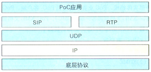

  PoC業(yè)務的協(xié)議棧如圖2所示。
圖2 PoC業(yè)務協(xié)議棧
  可見,PoC協(xié)議棧主要由應用層、IP相關(guān)協(xié)議棧和底層無線信道構(gòu)成。PoC業(yè)務控制信令采用SIP,業(yè)務流通過RTP傳送;所有數(shù)據(jù)基于IP采用面向無連接的UDP進行傳送。

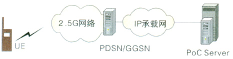

  PS方案指直接在GPRS或CDMA 1X核心網(wǎng)絡(luò)上增加PoC服務器來實現(xiàn)PoC業(yè)務;這種方案是國際標準發(fā)布之前的普遍方案。該方案結(jié)構(gòu)簡單,成本低,PoC服務器直接與GGSN/PDSN相連,負責PoC業(yè)務的提供,其網(wǎng)絡(luò)結(jié)構(gòu)如圖3所示:
圖3 PS實現(xiàn)方案網(wǎng)絡(luò)結(jié)構(gòu)圖
  PS方案中,PoC服務器集中了業(yè)務控制和業(yè)務提供的主要功能,功能復雜;業(yè)務發(fā)現(xiàn)、地址解析、呼叫信令路由、鑒權(quán)、信令壓縮等功能都是廠家按照自己的理解,采用私有的技術(shù)實現(xiàn)的,互聯(lián)互通性很差,難于實現(xiàn)漫游;所以這種方案只能用于小規(guī)模建網(wǎng);另外,基于PS的實現(xiàn)基于2.5G網(wǎng)絡(luò),網(wǎng)絡(luò)的帶寬和服務質(zhì)量(QoS)不能滿足PoC業(yè)務大規(guī)模商用的要求。

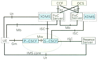

  PoC功能實體與IMS架構(gòu)的對應關(guān)系如圖5所示:
圖5 PoC功能實體與IMS架構(gòu)的對應關(guān)系
  相關(guān)接口和功能說明如下:
  Gm:用戶設(shè)備與P-CSCF、IMS核心之間的接口,支持SIP協(xié)議,對應OMA PoC架構(gòu)的POC-1、XDM-1。
  ISC:S-CSCF和應用服務器之間的接口,用于指示SIP請求應尋址到哪一個應用服務器,支持SIP協(xié)議,對應OMA PoC架構(gòu)的POC-2、POC-6。
  Mb:PoC用戶端和服務器之間的接口或PoC服務器之間的接口,用于PoC媒體流傳送和控制,支持RTP(媒體傳送時)/RTCP(Talk Burst控制時),對應OMA PoC架構(gòu)的POC-3、POC-4。
  Mw:CSCF之間的接口,用于用戶注冊和會話控制,對應OMA PoC架構(gòu)的IP-1。
  Rf:應用服務器與在線計費系統(tǒng)OCS(Online Charging System)之間的接口,用于在線計費時傳送計費信息,采用DIAMETER協(xié)議,對應OMA架構(gòu)的C-5接口。
  Ro:應用服務器與計費采集功能模塊CCF(Charging Collection Function)之間的接口,用于離線計費時計費信息的傳送,采用DIAMETER協(xié)議,同樣對應OMA架構(gòu)的C-5接口。
  Ut:IMS客戶端和應用服務器之間的接口,用戶可以通過它安全地管理和配置存儲在AS上與網(wǎng)絡(luò)服務相關(guān)的信息,XML/HTTP可以作為該參考點的協(xié)議,對應的OMA PoC架構(gòu)里的接口仍是POC-3。
  由圖5可見,PoC客戶端(UE)可以通過參考點Mb、Gm和Ut與PoC業(yè)務網(wǎng)絡(luò)進行交互,其他IMS網(wǎng)絡(luò)節(jié)點對UE是不可見的。PoC客戶端通過Gm參考點訪問PoC業(yè)務網(wǎng)絡(luò)時,所有的注冊、會話控制、和事務處理SIP消息都必須經(jīng)過P-CSCF。

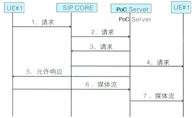

  作為例子,一個成功的點到點PoC通話的業(yè)務流程如圖6所示:
圖6 點到點PoC通話的簡單業(yè)務流程
  圖6假設(shè)用戶端已經(jīng)在SIP Core中成功注冊和鑒權(quán);PoC Server、SIP CORE集中設(shè)置。
 、賃E#1發(fā)送會話建立請求到SIP Core;
  ②SIP Core將請求路由到PoC Server;
  ③PoC Server將請求轉(zhuǎn)發(fā)到SIP Core;
 、躍IP Core將請求轉(zhuǎn)發(fā)給UE#2,UE#2接受請求后返回響應;
 、莅l(fā)言權(quán)協(xié)商和授權(quán)后,PoC Server發(fā)送會話允許消息給UE#1:
 、轚E#1發(fā)言,媒體流提交PoC Server;
 、逷oC Server將媒體流轉(zhuǎn)發(fā)給UE#2。
