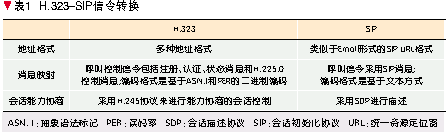

  盡管H.323和SIP作為多媒體通信應(yīng)用層控制協(xié)議實現(xiàn)的信令功能基本相同,都是用RTP/RTCP作為媒體傳輸?shù)膮f(xié)議,但是從本質(zhì)上看,這兩個協(xié)議之間還存在著較大的區(qū)別。
  通過表1的比較可以知道,要實現(xiàn)H.323與SIP網(wǎng)絡(luò)之間的互通,必須解決地址格式的轉(zhuǎn)換、消息映射和終端能力協(xié)商等方面的問題[2]。
  圖1為H.323-SIP信令網(wǎng)關(guān)的框架結(jié)構(gòu), H.323和SIP信令網(wǎng)關(guān)包含一個H.323協(xié)議棧和一個SIP協(xié)議棧,同時包含一個H.323-SIP翻譯單元。H.323協(xié)議棧負(fù)責(zé)接收和發(fā)送呼叫信令以及控制消息與H.323網(wǎng)絡(luò)通信,SIP協(xié)議棧負(fù)責(zé)接收和發(fā)送SIP消息同時與SIP網(wǎng)絡(luò)通信。H.323-SIP翻譯單元則實現(xiàn)H.323消息和SIP消息的翻譯與地址映射。在整個通信過程中H.323-SIP信令網(wǎng)關(guān)將提供呼叫流程的信令轉(zhuǎn)換。
