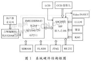

  視頻電話終端依據其使用方式的不同,大體上可分為"PC到PC"型和"電話到電話"型2大類。"PC到PC"型產品適合計算機用戶,如MSN,QQ視頻等,主要依賴用戶雙方的計算機加上合適的軟件實現。"電話到電話"型產品兩端都不需要計算機,電話終端本身包含音視頻處理器及相應的軟件完成音視頻即時通訊功能。由于此類產品使用簡單、安裝方便、便于控制、性價比合琿等優(yōu)點,市場前景廣闊,是目前國內外研究的熱點。他實現的方案有多種,如采用DSP,ARM芯片,專用的會議電視芯片等?紤]到生產成本、實現的難易程度、貨源、市場推廣、產品的升級更新等因素,本文確定的視頻電話終端系統(tǒng)的硬件方案為:使用TI公司的通用DSP芯片TMS320DM643利用純軟件實現音視頻編解碼、用三星的ARM9芯片S3C2410實現各種接口、嵌入式操作系統(tǒng)和傳輸控制協(xié)議等。這樣既不存在芯片多成本高的問題,又能保持很高的性能,可通過簡單的程序下載實現軟件升級或增加新的編解碼標準。系統(tǒng)的硬件結構框圖如圖l所示。
  系統(tǒng)硬件主要由TI公司的TMS320DM643和三星公司的S3C2410組成。其中TMS320DM643完成音頻壓縮編解碼G.711/G.729/G.723.1和視頻壓縮編解碼H.264;S3C2410完成SIP協(xié)議和嵌入式OS及各種接口如RS232、復合視頻輸入/輸出、數字CCD攝像頭、LCD、RJ45、以太網、鍵盤等。音頻信號的輸入/輸出通過TI公司的TLV320AIC23送入TMS320DM643進行壓縮編碼。
