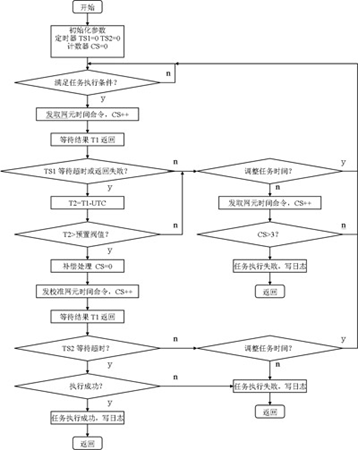

圖1 時間校準(zhǔn)主要流程
交換機(jī)時間的校準(zhǔn)需考慮三個問題:交換機(jī)時間是否需要校準(zhǔn);校準(zhǔn)交換機(jī)時間的時機(jī);交換機(jī)時間應(yīng)怎樣進(jìn)行校準(zhǔn)。
根據(jù)實際生產(chǎn)情況和系統(tǒng)的安全性、集中管理性要求,時間同步系統(tǒng)可通過本地網(wǎng)網(wǎng)管監(jiān)控系統(tǒng)采用端口復(fù)用方式進(jìn)行時間校準(zhǔn)命令的傳送,此種方式主要解決了交換機(jī)端口不足的情況。時間同步系統(tǒng)前置機(jī)可待端口空閑時通過本地網(wǎng)管采集機(jī)向交換機(jī)發(fā)出時間校準(zhǔn)命令,這樣既節(jié)約交換機(jī)端口資源又不需改變原有網(wǎng)管監(jiān)控系統(tǒng)與交換機(jī)的組網(wǎng)方式。

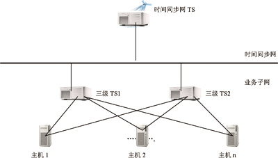

數(shù)據(jù)網(wǎng)元一般采用NTP和SNTP方式同步。SNTP與NTP相同,只是客戶端軟件做的處理較少。NTP是基于TCP/IP的一種時間傳遞協(xié)議。系統(tǒng)通過以太網(wǎng)絡(luò),利用NTP同步數(shù)據(jù)網(wǎng)元,或者為數(shù)據(jù)網(wǎng)元提供標(biāo)準(zhǔn)時間輸出,由業(yè)務(wù)系統(tǒng)同步標(biāo)準(zhǔn)時間。四川電信時間同步網(wǎng)共接入了十多套數(shù)據(jù)網(wǎng)元,其中包括BIMS系統(tǒng)、UTipas系統(tǒng)、聲訊系統(tǒng)、智能網(wǎng)系統(tǒng)、軟交換平臺等。不同的數(shù)據(jù)網(wǎng)元基于的不同操作系統(tǒng)平臺,其中包括hp_ux、IBM-UNIX、SUNsolaris和windows2000/xp/2003。
四川電信時間同步網(wǎng)對數(shù)據(jù)網(wǎng)元的授時,統(tǒng)一采用設(shè)置三級時間服務(wù)器方式。該方式須在數(shù)據(jù)網(wǎng)元內(nèi)部選定一臺或兩臺機(jī)器作為三級TS,三級TS同步到時間同步網(wǎng)的時間服務(wù)器,系統(tǒng)內(nèi)的其他主機(jī)與三級TS保持同步,如圖2所示。
圖2 時間同步網(wǎng)對數(shù)據(jù)網(wǎng)元的授時
