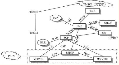

二、移動智能網(wǎng)體系結構
  移動智能網(wǎng)網(wǎng)絡結構圖如圖2所示。
圖2 移動智能網(wǎng)網(wǎng)絡結構圖
  移動智能網(wǎng)不是獨立存在的網(wǎng),是疊加在電話交換網(wǎng)上的,依靠No.7信令系統(tǒng)同交換網(wǎng)密切聯(lián)系在一起。移動智能網(wǎng)是以計算機和數(shù)據(jù)庫為核心的,依靠先進的No.7信令網(wǎng)和大型集中數(shù)據(jù)庫來支持。其主要組成部分有:
  1.業(yè)務交換點(SSP)
  這是用戶進入移動智能網(wǎng)的接入點,與某交換局綜合在一起,IP設置于SSP中。它是一個交換機,用來識別用戶的呼叫,把用戶的請求傳送給業(yè)務控制點。SSP可最初設在高等級交換局(長途局),逐步在匯接局和端局綜合設置。SSP的No.7信令軟件應具備MTP、TUP或ISUP、SCCP、TCAP和INAP。
  2.業(yè)務控制點(SCP)
  它是移動智能網(wǎng)的核心,負責執(zhí)行業(yè)務邏輯所指定的操作,完成業(yè)務控制功能(SCF)和業(yè)務數(shù)據(jù)功能(SDF),同時,接受SMS對其的管理。通常是由大、中型計算機和大型數(shù)據(jù)庫組成,完成各種移動智能業(yè)務。它接收SSP送來的信息,向數(shù)據(jù)庫查詢并向SSP發(fā)出處理的信令。硬件和軟件容錯并存,軟件可在線更新,一旦軟件系統(tǒng)運行出錯時,軟件自動隔離錯誤,不影響系統(tǒng)正常運行,保證在通話狀態(tài)的呼叫不丟失。新業(yè)務可動態(tài)下載,由于采用通用的業(yè)務邏輯執(zhí)行環(huán)境,新增加的業(yè)務完全以數(shù)據(jù)的形式出現(xiàn),真正實現(xiàn)SCP軟件系統(tǒng)與新增加業(yè)務無關。
  3.業(yè)務管理系統(tǒng)(SMS)
  采用集中控制進行系統(tǒng)資源管理,保證了系統(tǒng)的安全性。特點是業(yè)務用戶和業(yè)務提供者能經(jīng)常及時地修改業(yè)務用戶數(shù)據(jù),并可通過遠程SMS終端來管理。SMAP負責業(yè)務用戶受理。
  4.業(yè)務生成環(huán)境(SCE)
  為業(yè)務運營商提供的業(yè)務編輯、驗證,以及仿真測試環(huán)境,可以方便、快速地開發(fā)新業(yè)務。一般設在SMS旁邊。
  此外,還有“信令轉換點(STP—Signal Transer Point)”等,共同構成一個完整的網(wǎng)絡體。與SSP綜合設置。目前,可提供雙音收號和播放語音功能,今后如需要語音合成、語音識別、語音信箱傳真存儲轉發(fā),以及用戶控制的錄音通知時,也可考慮設置專門的IP(智能外設)。

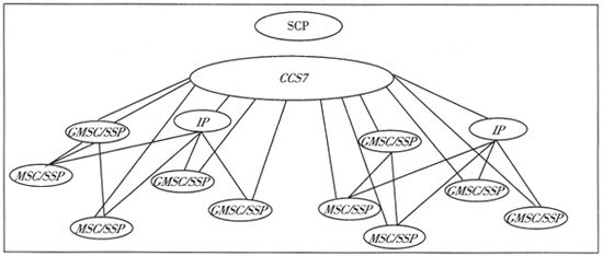

  移動智能網(wǎng)的組網(wǎng)有多種方案,目前傾向的組網(wǎng)方案是通過OVERLAY方式,在不改變現(xiàn)有移動通信網(wǎng)的條件下,通過增加有限的SSP,利用特殊號碼段觸發(fā)智能業(yè)務的方式來實現(xiàn)全網(wǎng)開通智能業(yè)務的目的。而目標網(wǎng)方式則要求把所有MSC端局都升級成為具有SSF功能的MSC,通過用戶登記的業(yè)務簽單信息來觸發(fā)智能業(yè)務。其目標網(wǎng)的組網(wǎng)圖如圖3所示。
圖3 移動智能網(wǎng)目標網(wǎng)組網(wǎng)圖

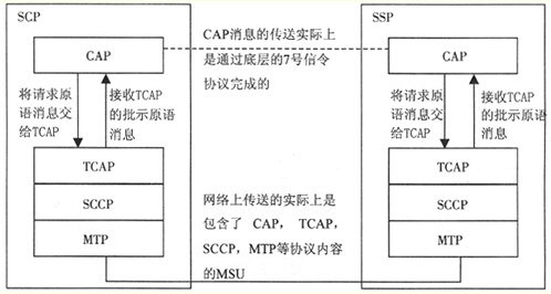

  移動智能網(wǎng)應用部分(CAP)是遠程操作服務單元(ROSE),ROSE規(guī)程包括在TCAP成份子層中,并作為單位數(shù)據(jù)(UDT)放在SCCP中傳送。我國CAP是建立在以TCAP和SCCP為基礎的No.7信令網(wǎng)傳送的,CAP受限于SSP-SCP、SCP-IP之間的接口規(guī)范。
  同時,CAP尋址可利用SCCP全局碼GT和MTP信令點編碼或業(yè)務碼SSN完成,SCCP的地址格式表示如下:子系統(tǒng)的編號為8比特碼,國內CAP的子系統(tǒng)編碼為146:“10010010”。
  CAP協(xié)議是在7號信令的SCCP/TCAP之上的,即CAP為TCAP的用戶(也稱TC用戶),直接與TCAP的成分子層相連。INAP使用TCAP所提供的TC請求原語將要發(fā)送的INAP消息傳送至TCAP成分子層,然后,再通過TCAP的事物處理子層、SCCP,以及MTP將消息發(fā)到對端,或者使用TCAP所提供的指示原語接收對端發(fā)來的INAP消息。INAP與TCAP的關系如圖4所示。
圖4 CAP與TCAP的配合
  TCAP有兩個重要概念:對話和操作。在網(wǎng)絡中一對節(jié)點之間使用TCAP進行的所有通信都被結構化為對話。例如,為處理一個智能呼叫而在SSP和SCP之間進行的所有通信可構成一個對話。在對話過程中交換的信息元素稱為操作,CAP協(xié)議的消息存放在這些信息元素中傳輸。操作由源TC用戶調用,請求目的地TC用戶執(zhí)行該操作指定的動作。
  如果要發(fā)送一個操作的參數(shù)或操作的結果,就先構造成分原語(TC-INVOKE或TC-RESULT-L)交給TCAP,TCAP將成分保存在緩沖區(qū)中。
  如果這些成分有必要傳到對端,就構造對話原語(根據(jù)對話開始,繼續(xù)還是結束來確定用TC-BEGIN或TC-CONTINUE還是TC-END)交給TCAP。
  TCAP一旦收到對端請求原語,就將緩沖區(qū)中保存的成分合成一個TCAP消息交給SCCP,最后形成一個MSU傳到對端。
  對端的底層收到消息,交給TCAP。TCAP將消息解開,形成一個對話指示原語和幾個成分指示原語交給用戶。
  TCAP用戶先收到對話指示原語,對話指示原語中有個參數(shù)表示這個對話原語是否帶有成分。如果有成分,TCAP用戶接著接收成分,成分指示原語中有一項參數(shù)表示是否為最后一個成分。

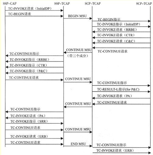

四、實例分析
  目前在移動網(wǎng)中實現(xiàn)的主要移動智能網(wǎng)業(yè)務之一就是預付費業(yè)務(PPS)。圖5以預付費用戶查詢業(yè)務流程來說明CAP與TCAP的關聯(lián)。
圖5 CAP使用TCAP的示意圖
  從分布功能平面觀察,每個業(yè)務分支對應了一段CAP消息流。預付費用戶查詢業(yè)務流程是移動智能網(wǎng)中比較典型的一個業(yè)務,300業(yè)務的主要流程是:用戶撥接入碼,撥語言位,選擇流程,報余額,通話結束掛機等。CAP的消息流引起自動機的狀態(tài)轉移從而觸發(fā)下列消息事件,為簡單起見,我們在圖例中使用消息的縮寫。
