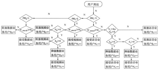

  1)用戶到達(dá)事件。當(dāng)帶寬資源充裕時(shí),各類用戶到達(dá)不論優(yōu)先級(jí)高低,均可按需分配得到帶寬。當(dāng)帶寬資源不能滿足接入需求帶寬時(shí),則按照優(yōu)先級(jí)順序從低到高對(duì)已接入的用戶進(jìn)行QoS降級(jí)服務(wù)(降一級(jí)或若干級(jí)),直到能夠騰出足夠的帶寬滿足新用戶的需求,否則阻塞該用戶,具體流程如圖2所示。
圖2 用戶到達(dá)事件的處理流程
   從圖2我們可以得出,在帶寬資源不足的情況下,不同類型用戶是如何分配到其所需帶寬的。根據(jù)無(wú)線多媒體業(yè)務(wù)劃分的3種優(yōu)先級(jí),則有三種情況:
  a)當(dāng)需要實(shí)現(xiàn)數(shù)據(jù)業(yè)務(wù)的用戶來(lái)申請(qǐng)所需帶寬時(shí),因?yàn)閿?shù)據(jù)業(yè)務(wù)的優(yōu)先級(jí)是最底的,不能對(duì)已接入的其它用戶進(jìn)行QoS降級(jí)服務(wù),所以只能阻塞該用戶。
  b)當(dāng)需要實(shí)現(xiàn)視頻業(yè)務(wù)的用戶來(lái)申請(qǐng)所需帶寬時(shí),它可以對(duì)已接入的其它用戶進(jìn)行QoS降級(jí)服務(wù),但簽于它的優(yōu)先級(jí),它只能對(duì)實(shí)現(xiàn)數(shù)據(jù)業(yè)務(wù)的那類用戶進(jìn)行QoS降級(jí)服務(wù),從而為需要實(shí)現(xiàn)視頻業(yè)務(wù)的用戶騰出足夠的帶寬,否則阻塞該用戶。
   c)當(dāng)需要實(shí)現(xiàn)語(yǔ)音業(yè)務(wù)的用戶來(lái)申請(qǐng)所需帶寬時(shí)(語(yǔ)音業(yè)務(wù)的優(yōu)先級(jí)是最高的),可用兩種方案來(lái)實(shí)現(xiàn):第一,對(duì)實(shí)現(xiàn)數(shù)據(jù)業(yè)務(wù)的那類用戶進(jìn)行QoS降級(jí)服務(wù);第二,對(duì)實(shí)現(xiàn)視頻業(yè)務(wù)的那類用戶進(jìn)行QoS降級(jí)服務(wù)。通過(guò)這兩種方法(考慮到數(shù)據(jù)業(yè)務(wù)和視頻業(yè)務(wù)的優(yōu)先級(jí),第一種方案則是先執(zhí)行的。只有當(dāng)?shù)谝环N方案不能實(shí)現(xiàn)的情況下,才執(zhí)行第二種方案),都可以為實(shí)現(xiàn)語(yǔ)音業(yè)務(wù)的用戶騰出足夠的帶寬,否則阻塞該用戶。
