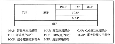

  No.7信令系統(tǒng)由消息傳遞部分(MTP)和多個不同的用戶部分(UP)組成。如圖1所示,No.7信令系統(tǒng)按規(guī)程可劃分為多個功能模塊,包括消息傳遞部分(MTP)、電話用戶部分(TUP)、ISDN用戶部分(ISUP)、信令連接控制部分(SCCP)、事務(wù)處理能力部分(TACP,簡稱TC)、應(yīng)用實(shí)體(AE)和應(yīng)用業(yè)務(wù)單元(ASE)。
圖1 No.7信令系統(tǒng)的規(guī)程結(jié)構(gòu)圖
  MTP的主要功能是作為一個消息傳遞系統(tǒng),為用戶部分提供信令信息的可靠傳遞,它是傳遞信令消息的公共傳遞系統(tǒng)。消息傳遞部分又可分為數(shù)據(jù)鏈路功能(第一功能級)、信令鏈路功能(第二功能級)和信令網(wǎng)功能(第三功能級)。用戶功能由TUP、ISUP和SCCP組成,SCCP又具有其用戶,包括ISUP和TCAP等。MTP和SCCP是TACP的網(wǎng)絡(luò)層業(yè)務(wù)提供者。
  No.7信令系統(tǒng)的網(wǎng)絡(luò)主要實(shí)體是信令點(diǎn)SP和信令轉(zhuǎn)接點(diǎn)STP,它們同信令鏈路共同組成交叉重疊的多路由網(wǎng)絡(luò)結(jié)構(gòu)。

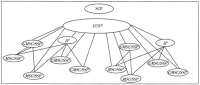

  移動智能網(wǎng)的組網(wǎng)有多種方案,目前傾向的組網(wǎng)方案是通過OVERLAY方式,在不改變現(xiàn)有移動通信網(wǎng)的條件下,通過增加有限的SSP,利用特殊號碼段觸發(fā)智能業(yè)務(wù)的方式來實(shí)現(xiàn)全網(wǎng)開通智能業(yè)務(wù)的目的。而目標(biāo)網(wǎng)方式則要求把所有MSC端局都升級成為具有SSF功能的MSC,通過用戶登記的業(yè)務(wù)簽單信息來觸發(fā)智能業(yè)務(wù)。其目標(biāo)網(wǎng)的組網(wǎng)圖如圖3所示。
圖3 移動智能網(wǎng)目標(biāo)網(wǎng)組網(wǎng)圖

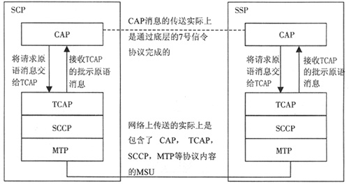

  移動智能網(wǎng)應(yīng)用部分(CAP)是遠(yuǎn)程操作服務(wù)單元(ROSE),ROSE規(guī)程包括在TCAP成份子層中,并作為單位數(shù)據(jù)(UDT)放在SCCP中傳送。我國CAP是建立在以TCAP和SCCP為基礎(chǔ)的No.7信令網(wǎng)傳送的,CAP受限于SSP-SCP、SCP-IP之間的接口規(guī)范。
  同時,CAP尋址可利用SCCP全局碼GT和MTP信令點(diǎn)編碼或業(yè)務(wù)碼SSN完成,SCCP的地址格式表示如下:子系統(tǒng)的編號為8比特碼,國內(nèi)CAP的子系統(tǒng)編碼為146:“10010010”。
  CAP協(xié)議是在7號信令的SCCP/TCAP之上的,即CAP為TCAP的用戶(也稱TC用戶),直接與TCAP的成分子層相連。INAP使用TCAP所提供的TC請求原語將要發(fā)送的INAP消息傳送至TCAP成分子層,然后,再通過TCAP的事物處理子層、SCCP,以及MTP將消息發(fā)到對端,或者使用TCAP所提供的指示原語接收對端發(fā)來的INAP消息。INAP與TCAP的關(guān)系如圖4所示。
圖4 CAP與TCAP的配合
  TCAP有兩個重要概念:對話和操作。在網(wǎng)絡(luò)中一對節(jié)點(diǎn)之間使用TCAP進(jìn)行的所有通信都被結(jié)構(gòu)化為對話。例如,為處理一個智能呼叫而在SSP和SCP之間進(jìn)行的所有通信可構(gòu)成一個對話。在對話過程中交換的信息元素稱為操作,CAP協(xié)議的消息存放在這些信息元素中傳輸。操作由源TC用戶調(diào)用,請求目的地TC用戶執(zhí)行該操作指定的動作。
  如果要發(fā)送一個操作的參數(shù)或操作的結(jié)果,就先構(gòu)造成分原語(TC-INVOKE或TC-RESULT-L)交給TCAP,TCAP將成分保存在緩沖區(qū)中。
  如果這些成分有必要傳到對端,就構(gòu)造對話原語(根據(jù)對話開始,繼續(xù)還是結(jié)束來確定用TC-BEGIN或TC-CONTINUE還是TC-END)交給TCAP。
  TCAP一旦收到對端請求原語,就將緩沖區(qū)中保存的成分合成一個TCAP消息交給SCCP,最后形成一個MSU傳到對端。
  對端的底層收到消息,交給TCAP。TCAP將消息解開,形成一個對話指示原語和幾個成分指示原語交給用戶。
  TCAP用戶先收到對話指示原語,對話指示原語中有個參數(shù)表示這個對話原語是否帶有成分。如果有成分,TCAP用戶接著接收成分,成分指示原語中有一項(xiàng)參數(shù)表示是否為最后一個成分。

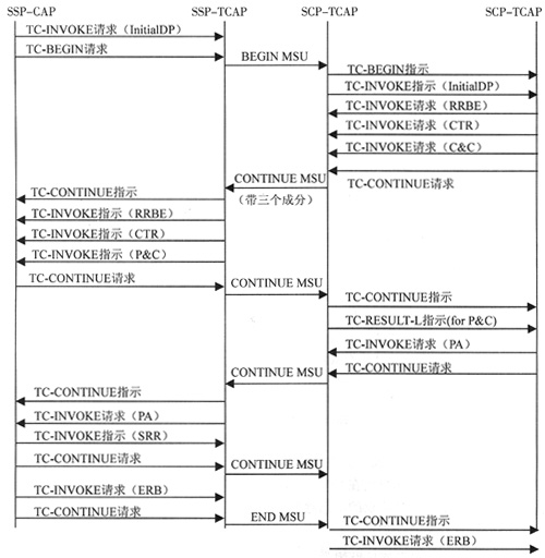

  目前在移動網(wǎng)中實(shí)現(xiàn)的主要移動智能網(wǎng)業(yè)務(wù)之一就是預(yù)付費(fèi)業(yè)務(wù)(PPS)。圖5以預(yù)付費(fèi)用戶查詢業(yè)務(wù)流程來說明CAP與TCAP的關(guān)聯(lián)。
圖5 CAP使用TCAP的示意圖
  從分布功能平面觀察,每個業(yè)務(wù)分支對應(yīng)了一段CAP消息流。預(yù)付費(fèi)用戶查詢業(yè)務(wù)流程是移動智能網(wǎng)中比較典型的一個業(yè)務(wù),300業(yè)務(wù)的主要流程是:用戶撥接入碼,撥語言位,選擇流程,報余額,通話結(jié)束掛機(jī)等。CAP的消息流引起自動機(jī)的狀態(tài)轉(zhuǎn)移從而觸發(fā)下列消息事件,為簡單起見,我們在圖例中使用消息的縮寫,具體消息縮寫如下:
