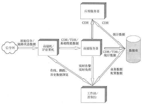

圖1為七號信令監(jiān)測系統(tǒng)原理。七號信令監(jiān)測系統(tǒng)具有如下特點。
圖1 七號信令監(jiān)測系統(tǒng)原理
- 獨立性。獨立于交換和信令設備的內(nèi)部和外部接口,不增加交換和信令設備的負荷,不影響交換和信令設備的正常運行。
- 詳盡性?色@得呼叫的詳細流程和每個消息的每個比特。
- 全網(wǎng)性?杀O(jiān)測完整的本地網(wǎng),統(tǒng)計結果上報并組成省內(nèi)七號信令網(wǎng)監(jiān)測系統(tǒng)。
- 實時性。實時消息在秒級范圍內(nèi)獲得,時間精度在毫秒級。

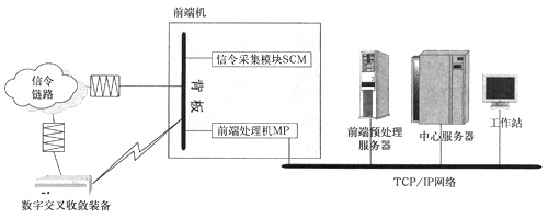

ZXT2000系統(tǒng)一般采用如圖2所示的組網(wǎng)方式。圖中各網(wǎng)元的功能如表1所示。
圖2 ZXT2000系統(tǒng)組網(wǎng)方案
表1 各網(wǎng)元的功能

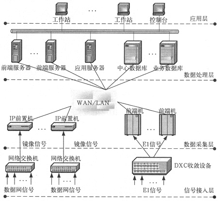

ZXT2000系統(tǒng)數(shù)據(jù)流程如圖3所示。
圖3 ZXT2000系統(tǒng)數(shù)據(jù)流程
