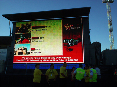

  大多數(shù)情況下,手機(jī)和廣播系統(tǒng)互動(dòng)的目的都是為了獲取某些UGC并將之發(fā)布到廣播系統(tǒng),以覆蓋模式(例如屏幕底部的帶狀區(qū))顯示在電視或者活動(dòng)現(xiàn)場(chǎng)的大屏幕里。這類(lèi)UGC是推動(dòng)用戶(hù)互動(dòng)的一個(gè)絕佳方法。它拉近了組織者和觀(guān)眾的距離,為觀(guān)眾或者活動(dòng)參與者提供了有趣的體驗(yàn)。

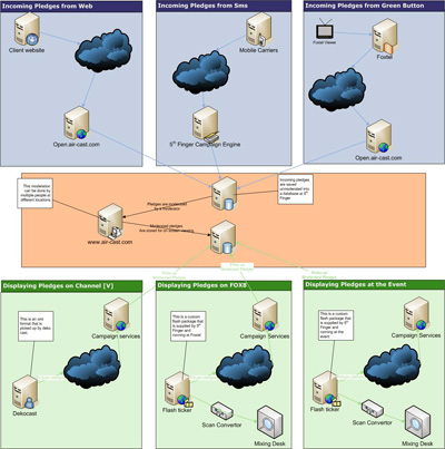

  在圖1中,一個(gè)規(guī)則型信息收發(fā)引擎被用于接收來(lái)自各種來(lái)源(SMS、MMS、IVR、iTV和Web等)的輸入,并將一套數(shù)據(jù)驅(qū)動(dòng)的規(guī)則加到進(jìn)入的“信息”上。首先是從用戶(hù)那里接收內(nèi)容。雖然也有可能采取上述的其它方式,但這個(gè)步驟一般是以一個(gè)SMS信息的形式來(lái)完成的。
  圖1:該圖以多個(gè)輸入格式和多個(gè)輸出格式展示了某個(gè)活動(dòng)的集成點(diǎn)和信息流

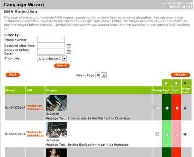

圖2:在線(xiàn)調(diào)節(jié)界面截圖
  大部分演播室都面臨著嚴(yán)格的空間限制,有時(shí)這會(huì)增加現(xiàn)場(chǎng)調(diào)節(jié)的難度,尤其是當(dāng)活動(dòng)現(xiàn)場(chǎng)所在地空間有限時(shí)。這種情況下可以利用Web瀏覽器,進(jìn)入信息收發(fā)系統(tǒng)內(nèi)的調(diào)解用戶(hù)界面進(jìn)行離線(xiàn)調(diào)節(jié)。

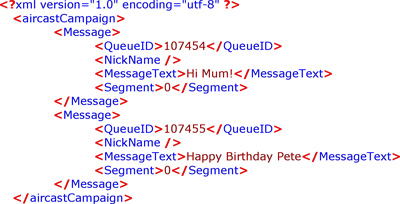

  已接收信息的最后排隊(duì)ID,會(huì)導(dǎo)致只有在某個(gè)規(guī)定時(shí)間后收到的信息才被包括在內(nèi)。您可以不選這個(gè)參數(shù),放棄對(duì)結(jié)果的過(guò)濾。Web服務(wù)的輸出是一個(gè)XML文件。如下圖所示:

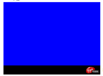

  當(dāng)現(xiàn)場(chǎng)沒(méi)有圖形引擎,但可以將多個(gè)輸入混合到一個(gè)輸出屏幕時(shí),就必須將VGA信號(hào)從筆記本電腦輸出到廣播系統(tǒng)上。筆記本電腦將播放一個(gè)特別格式化的flash文件,其中包含了即將顯示在屏幕上的圖象。這個(gè)flash文件可以覆蓋全屏,而背景則采用一個(gè)預(yù)置的色度鍵顏色(如下圖3)。筆記本的輸出是VGA,因此必須通過(guò)一個(gè)掃描轉(zhuǎn)換器,將VGA轉(zhuǎn)換成混合顯示桌面可以兼容的信號(hào)。
圖3:Flash文件的基本屏幕布局。藍(lán)色是色度鍵顏色,因此不會(huì)被廣播顯示出來(lái)。下層的廣播內(nèi)容(如音樂(lè)會(huì)的場(chǎng)景)會(huì)被顯示在藍(lán)色區(qū)域。底部的黑色帶狀區(qū)則將顯示在場(chǎng)景的上層。

圖5:我們可以編輯(旋轉(zhuǎn)或裁減)圖象,然后調(diào)節(jié)使之可被顯示在屏幕上。

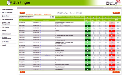

  當(dāng)MMS到達(dá)信息收發(fā)平臺(tái)后,會(huì)以和SMS一樣的方式被處理,但會(huì)被標(biāo)識(shí)成一種不同的信息類(lèi)別,并且附上圖片數(shù)據(jù)。用戶(hù)的圖片會(huì)由基于web的用戶(hù)界面提供并進(jìn)行調(diào)節(jié),而一旦完成調(diào)節(jié),就會(huì)以一個(gè)和SMS信息一樣的方式被處理。
