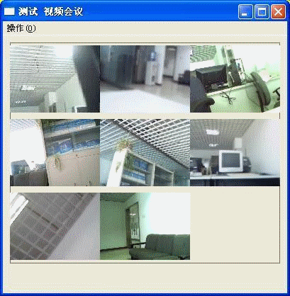

  2、發(fā)起視頻會議
  建分組并添加入分組后,需要將客戶端退出(客戶端窗口中點(diǎn)擊[文件]/[退出],或者QM圖標(biāo)右鍵退出)后重新運(yùn)行,然后刷新就可以看到[組集合]中出現(xiàn)新分組名稱,雙擊該分組,則打開分組對話窗口,點(diǎn)擊[語音視頻]菜單,該語音通話的請求信息,將自動出現(xiàn)在所有成員的分組對話窗口,分組成員點(diǎn)“是”可以接收分組內(nèi)語音信息同時 在對話框的右側(cè)會彈出一個“申請發(fā)言”的橢圓,如果點(diǎn)擊橢圓中的申請發(fā)言,在收聽的同時也可以進(jìn)行發(fā)言。
  點(diǎn)擊申請發(fā)言以后,如果申請發(fā)言人帶有攝像頭,他的圖像也會出現(xiàn)在組對話框中。雙擊某一個視頻,可以放大該視頻,點(diǎn)擊組對話框中的[語音視頻]/[顯示整個會場],就可以放大視頻會議中所有的視頻。
