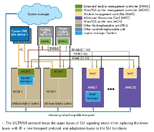

  ATCA和MicroTCA架構(gòu)為高可用性系統(tǒng)提供內(nèi)在的支持。每個AMC模塊都有一個模塊管理控制器(MMC),可以用來實現(xiàn)模塊電源、操作和背板連接的遠程控制。
  對于MicroTCA來說,機箱內(nèi)的MCH(MicroTCA carrier hub)提供系統(tǒng)管理以及與每個模塊的MMC的交互功能(圖1)。在ATCA系統(tǒng)中,這些功能由子架管理控制器和支持AMC的ATCA卡上的IPMC共同完成。MCH和MMC之間的交互能使MCH打開或關(guān)閉AMC,詢問AMC,甚至取消它們的背板訪問功能,因此MCH能夠提供模塊級的電子鍵控、故障檢測和故障隔離等服務(wù)。

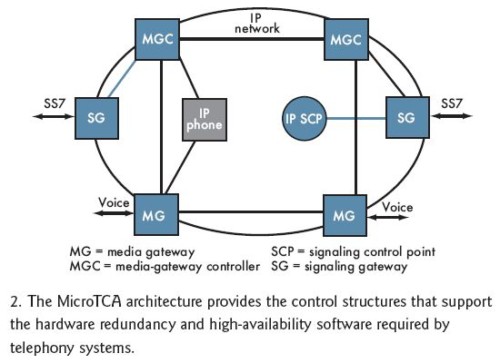

  信令網(wǎng)關(guān)的任務(wù)是確保在一個網(wǎng)絡(luò)上產(chǎn)生的信令能夠到達另一個網(wǎng)絡(luò)上的目的地。另外,兩個PSTN網(wǎng)絡(luò)可以通過中間的IP網(wǎng)絡(luò)實現(xiàn)連接。媒體網(wǎng)關(guān)(MG)將語音、視頻和數(shù)據(jù)從IP網(wǎng)絡(luò)傳送/轉(zhuǎn)換到另一個MG或IP端點。信令網(wǎng)關(guān)(SG)用于封裝SS7控制信令并將它們發(fā)送到媒體網(wǎng)關(guān)控制器(MGC,也稱為軟交換)。MGC需要管理這些信令進入和離開IP網(wǎng)絡(luò)時的連接,并需要處理IP網(wǎng)絡(luò)中發(fā)起的連接。當IP網(wǎng)絡(luò)鏈接著兩個PSTN網(wǎng)絡(luò)時,SG也能封裝SS7信令,并通過IP網(wǎng)絡(luò)傳送到另外一個SG,因此一個具有完整橋接功能的網(wǎng)絡(luò)具有如圖2所示的結(jié)構(gòu)。

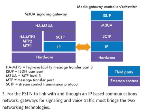

   幸運的是,就象硬件一樣,現(xiàn)成標準的構(gòu)建模塊大大地簡化了獨立型信令網(wǎng)關(guān)的軟件設(shè)計。其中一個重要的組件是SIGTRAN協(xié)議棧,它能支持在IP網(wǎng)絡(luò)上傳送SS7消息(圖3)。這種協(xié)議棧用一種流式控制傳送協(xié)議(SCTP)替換了SS7的MTP層,以便在IP網(wǎng)絡(luò)上傳送控制信號。
   SIGTRAN適配層則針對SS7的上層協(xié)議模擬出缺少的MTP層協(xié)議,從而保持了高層消息結(jié)構(gòu)的完整性。這種結(jié)構(gòu)允許信令網(wǎng)關(guān)終結(jié)MTP層。當IP鏈接到PSTN電話時,SIGTRAN適配層將信令從上層傳送到軟交換進行處理;或者簡單地將本質(zhì)上完整的消息傳送給另一SG,然后再沿途送達另一個PSTN。
