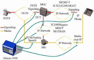

軟交換作為NGN網(wǎng)絡(luò)中的控制設(shè)備,既有匯接局的功能,也有做本地端局的功能。當(dāng)軟交換作為匯接局使用時,一般是用于匯接PSTN或者長途過來的語音話務(wù),或者用于匯接其他局過來的話務(wù),因此測試匯接局功能時,有以下幾種組網(wǎng)方式:
通過儀表的E1/STM-1接口仿真PSTN端局,通過傳統(tǒng)的No.7信令發(fā)起從PSTN往VoIP側(cè)的語音呼叫(見圖3)。
圖:仿真PSTN端局測試軟交換C4功能

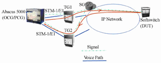

通過儀表的IP接口仿真信令網(wǎng)關(guān)+中繼媒體網(wǎng)關(guān),通過Sigtran協(xié)議發(fā)起從PSTN往VoIP網(wǎng)絡(luò)的語音呼叫(見圖4)。
圖:仿真SG+TG測試軟交換C4功能

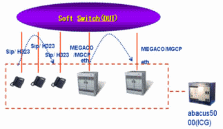

2.5 C5本地端局功能測試
當(dāng)軟交換作為NGN網(wǎng)絡(luò)中的本地端局使用時,一般用于控制終端用戶的話務(wù)接續(xù),并提供各種補充業(yè)務(wù)。因此,測試端局功能時,需要儀表通過模擬接入網(wǎng)關(guān)下的用戶或者IP終端用戶,實現(xiàn)本地話務(wù)的仿真。圖5所示,在實際測試時,可以根據(jù)情況,配置基于SIP,H.323,Megaco或者M(jìn)GCP各種協(xié)議的終端設(shè)備,實現(xiàn)同種協(xié)議終端之間或者不同協(xié)議之間大話務(wù)量的呼叫測試。
圖:仿真IP終端測試軟交換C5功能

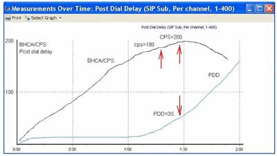

(2)信令時延統(tǒng)計對于性能測試的重要性
信令時延是考察軟交換系統(tǒng)對于信令消息處理快慢程度的一項指標(biāo),在查找系統(tǒng)無故障平衡點的時候,該指標(biāo)的統(tǒng)計也是非常重要的一項考察內(nèi)容。對于VoIP信令來講,信令時延主要包括Response
Time,Post Dial Delay,Call Setup Time,Tear Down Time幾項具體的指標(biāo)。
圖:CPS和Post Dial Delay關(guān)系示意圖
從這個例子我們也可以看到,綜合考察各項重要指標(biāo)對于性能測試分析的重要性。

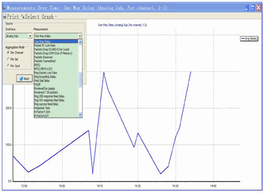

當(dāng)軟交換測試碰到故障(如大量異常呼損、消息沒有響應(yīng)等問題)時,我們需要有效的手段來定位分析原因,究竟是軟交換設(shè)備工作異常,還是承載網(wǎng)絡(luò)不穩(wěn)定造成消息丟失?這種情況下,我們可以采取幾種輔助定位的手段來做進(jìn)一步的分析。
圖:Abacus儀表提供的One Way Delay VS time統(tǒng)計圖
