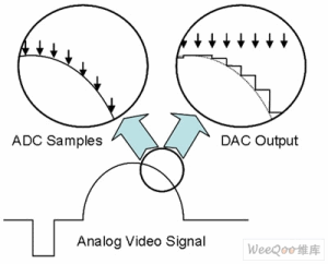

  由攝像機或其他設(shè)備捕獲的模擬視頻信號通過模/數(shù)轉(zhuǎn)換器(ADC)進行數(shù)字化處理,它在每個時鐘邊沿即時記錄數(shù)據(jù)(圖2)。模擬信號連續(xù)變化,而轉(zhuǎn)換成數(shù)字信號時則是定時采樣。經(jīng)過數(shù)字處理和傳輸后,數(shù)字信號通過數(shù)/模轉(zhuǎn)換器(DAC)轉(zhuǎn)變成模擬信號。DAC的輸出如圖2的右上角所示,箭頭代表時鐘信號。
圖2. 模擬信號和數(shù)字信號之間的轉(zhuǎn)換波形
  在每個時鐘瞬間,將數(shù)字量轉(zhuǎn)換成模擬電壓,模擬信號將保持到下一個時鐘沿。輸出是一系列階梯,而原始模擬信號卻是平滑曲線。這稱為“采樣保持”或“矩形波”重建。需要模擬低通濾波器進行平滑處理,以接近原始的模擬視頻信號。

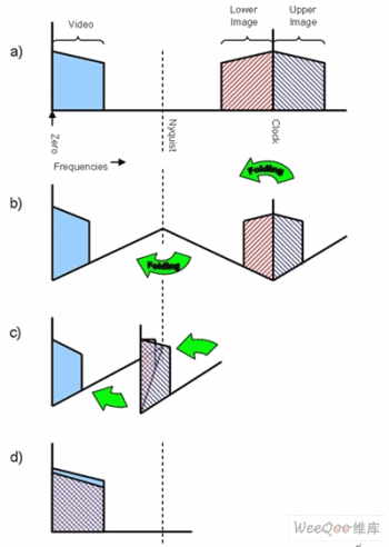

  從圖2所示時域圖可以看出,小的臺階會產(chǎn)生高頻干擾,但這種高頻干擾并不明顯。圖3提供了信號量化后的頻域效果,標清(SD)、PAL(歐洲)和NTSC(北美)視頻的帶寬大概是5MHz,高清(HD) ATSC 720p和1080i(美國)視頻的帶寬是30MHz。標清信號的典型時鐘頻率是27MHz,高清信號時鐘頻率可以高達74.25MHz以上。
圖3. 頻譜混疊表示較差的視頻濾波引起的干擾
  奈奎斯特頻率為時鐘頻率的一半,這是一項關(guān)鍵指標,因為在對原始模擬信號量化之前,必須把高于奈奎斯特頻率的視頻和噪聲禁止掉。如果存在高于奈奎斯特頻率的信息,它將混入低頻信號,產(chǎn)生混疊失真,從而破壞視頻信號。產(chǎn)生混疊后將無法消除,我們在后續(xù)內(nèi)容中將解釋這一點對家庭視頻系統(tǒng)的重要性。
  在DAC輸出端,存在視頻和兩個鏡像頻帶(圖3a)。盡管大多數(shù)DAC能夠很好地均衡、抑制時鐘頻率,我們?nèi)匀粯顺隽藭r鐘信號,以便清楚地表達圖像。這些邊帶是視頻信號和時鐘信號的和頻與差頻。右側(cè)鏡像邊帶與視頻信號的特性一樣,即視頻信號的低頻部分靠近并恰好高于時鐘頻率,高頻部分延伸到時鐘頻率的右側(cè)。
  對于采用27MHz時鐘的標清信號,鏡像頻率最大值為5 + 27 = 32MHz。左側(cè)鏡像邊帶與視頻特性相反,視頻信號的低頻部分靠近并低于時鐘頻率,高頻部分延伸到最左側(cè)。因此,標清信號下鏡像延伸到27-5 = 22MHz。了解系統(tǒng)頻譜的下限位置非常重要,以便抑制并降低其視覺影響。對于采用74.25MHz時鐘頻率的高清信號,這個關(guān)鍵頻率是:74.25 ?C 30 = 44.25MHz。
  為了反映鏡像邊帶沒有衰減的效果,圖3b和3c示意了奈奎斯特頻率和時鐘頻率處的頻譜重疊。這些疊加的鏡像邊帶信號(圖3d)與視頻信號相比具有隨機的相位差。圖4表示我們需要避免的圖像誤差!斑吘墧[動”是高頻邊緣干擾,它重疊在視頻信號上,具有隨機變化的相位。摩爾效應(yīng)是時鐘、視頻信號頻率之間相互作用的結(jié)果。

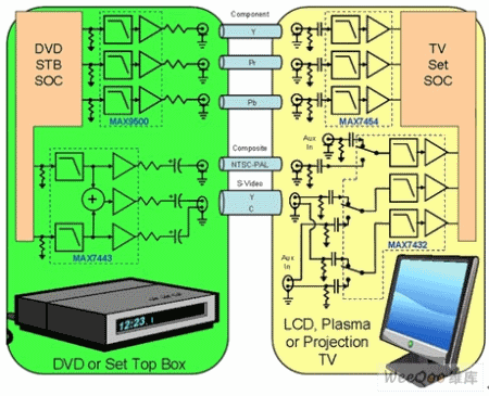

  消費類產(chǎn)品對于成本非常敏感,值得慶幸的是它們使用的模擬和數(shù)字轉(zhuǎn)換器非常少。在典型的家庭視頻通道中,如機頂盒+電視機構(gòu)成的通道中只使用一個DAC和一個ADC (圖6)。該系統(tǒng)的衰減為20dB (小于信號的10%),這是可以接受的。機頂盒和LCD電視通常都有至少12dB的低頻鏡像邊帶衰減。兩個具有12dB衰減的濾波器加起來可以產(chǎn)生24dB的鏡像抑制。故與20dB衰減的要求相比提供了足夠的設(shè)計余量。
圖6. 用于家庭電視系統(tǒng)的視頻重建濾波器和抗混疊濾波器
  圖6左側(cè)是機頂盒或DVD機的框圖,片上系統(tǒng)(SOC)包含了DAC,輸出經(jīng)過低通濾波器(例如MAX7443)進行視頻重建。濾波器芯片還包含75Ω同軸電纜驅(qū)動器,驅(qū)動信號在電纜上的傳輸。圖6右側(cè)用于信號接收,信號在經(jīng)過抗混疊濾波器后送入電視機SOC的ADC。
