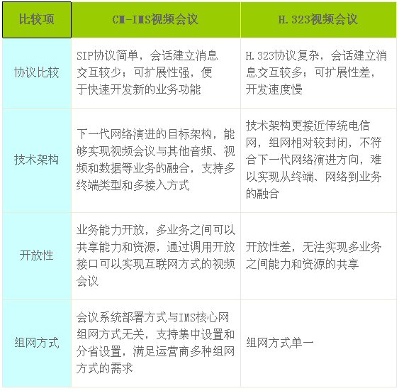

  IMS是下一代網(wǎng)絡(luò)演進(jìn)的核心技術(shù),基于中國(guó)移動(dòng)CM-IMS的視頻會(huì)議在全面支持語(yǔ)音、視頻、數(shù)據(jù)會(huì)議和高清會(huì)議功能的同時(shí),有效解決了傳統(tǒng)H.323會(huì)議系統(tǒng)互通性差、終端要求高、業(yè)務(wù)可擴(kuò)展性低等問題,成為中國(guó)移動(dòng)視頻會(huì)議發(fā)展的主流技術(shù)。CM-IMS的視頻會(huì)議與傳統(tǒng)的H.323會(huì)議相比,具有以下技術(shù)優(yōu)勢(shì):
  表1 CM-IMS視頻會(huì)議和傳統(tǒng)的H.323視頻會(huì)議比較

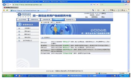

web會(huì)議控制方式
  圖4:web會(huì)議控制方式
  可以通過Web瀏覽器對(duì)會(huì)議進(jìn)行管理和控制,與傳統(tǒng)電信會(huì)議相比,簡(jiǎn)化了會(huì)議管理操作,提高了會(huì)議管理效率。同時(shí),通過wIMS中間件提供開放的Web 2.0接口,能夠方便的集成客戶的應(yīng)用服務(wù),從而將豐富多彩的IT應(yīng)用和傳統(tǒng)會(huì)議業(yè)務(wù)結(jié)合起來。

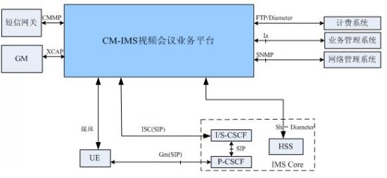

  CM-IMS視頻會(huì)議系統(tǒng)架構(gòu)如下圖所示,主要包括視頻會(huì)議業(yè)務(wù)平臺(tái)、CM-IMS Core(I/S-CSCF、P-CSCF、HSS)、群組管理業(yè)務(wù)平臺(tái)、短信網(wǎng)關(guān)、計(jì)費(fèi)系統(tǒng)、網(wǎng)絡(luò)管理系統(tǒng)、業(yè)務(wù)管理系統(tǒng)和用戶終端等。
  圖6:CM-IMS視頻會(huì)議系統(tǒng)架構(gòu)
  CM-IMS視頻會(huì)議業(yè)務(wù)平臺(tái)是CM-IMS視頻會(huì)議系統(tǒng)中的核心設(shè)備,提供視頻會(huì)議業(yè)務(wù)功能,包括音頻、視頻、數(shù)據(jù)協(xié)同業(yè)務(wù)功能,與短信網(wǎng)關(guān)互通和其他網(wǎng)元互通。

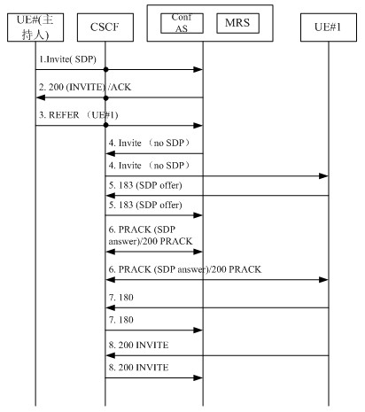

  1.3 典型業(yè)務(wù)流程
  CM-IMS視頻會(huì)議的典型業(yè)務(wù)流程如下圖所示。會(huì)議主持人首先向CM-IMS會(huì)議平臺(tái)以即時(shí)方式發(fā)起創(chuàng)建會(huì)場(chǎng),之后主持人通知并成功將UE#1加入本會(huì)場(chǎng)。
