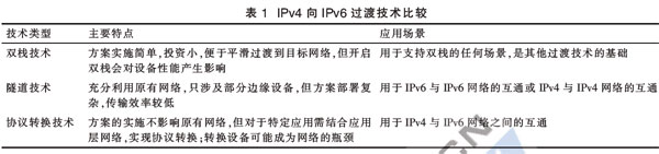

  4.1 根據(jù)具體情況選擇合理過渡方式
  目前,主要的過渡技術(shù)有雙棧技術(shù)、隧道技術(shù)和協(xié)議轉(zhuǎn)換技術(shù)等。雙棧技術(shù)就是在設(shè)備上同時(shí)安裝IPv4和IPv6協(xié)議棧,應(yīng)用程序根據(jù)DNS解析地址類型選擇使用IPv6或IPv4;隧道技術(shù)有多種實(shí)現(xiàn)方式,主要將IPv6報(bào)文作為IPv4的凈荷,實(shí)現(xiàn)IPv6孤島之間的互聯(lián),或者以相反方式實(shí)現(xiàn)IPv4孤島之間的互聯(lián);協(xié)議轉(zhuǎn)換技術(shù)通常應(yīng)用在IPv6和IPv4網(wǎng)絡(luò)的交界處,實(shí)現(xiàn)IPv6主機(jī)與IPv4主機(jī)之間的互通。
  每種過渡技術(shù)都有一定的適用場景,過渡技術(shù)的選擇,不僅要關(guān)注過渡過程對用戶體驗(yàn)的影響,還應(yīng)考慮網(wǎng)絡(luò)、終端和平臺的改造成本以及技術(shù)演進(jìn)的復(fù)雜性。從表1可以看出,作為其他過渡技術(shù)的基礎(chǔ),雙棧技術(shù)是實(shí)現(xiàn)IPv6節(jié)點(diǎn)與IPv4節(jié)點(diǎn)兼容的最直接方式,因此,在三網(wǎng)融合環(huán)境下,應(yīng)遵照雙棧技術(shù)為主和其他過渡技術(shù)為輔的原則,針對不同企業(yè)的網(wǎng)絡(luò)及業(yè)務(wù)現(xiàn)狀,靈活調(diào)整策略,實(shí)現(xiàn)IPv6的引入。
