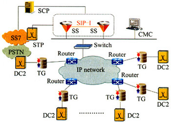

  圖1所示為上海貝爾阿爾卡特針對運營商現(xiàn)網(wǎng)狀況提供的NGN解決方案。它以軟交換為核心,利用統(tǒng)一的網(wǎng)管平臺以及與PSTN互通的中繼網(wǎng)關(guān)實現(xiàn)網(wǎng)絡(luò)部署,主要由兩個部分組成:(1)核心控制網(wǎng)絡(luò)。提供網(wǎng)絡(luò)的核心控制能力、業(yè)務(wù)以及網(wǎng)管計費等功能。其中軟交換作為網(wǎng)絡(luò)的呼叫控制核心、業(yè)務(wù)交換點和業(yè)務(wù)提供點,滿足話音、增值業(yè)務(wù)、寬帶多媒體業(yè)務(wù)等要求。它通過信令網(wǎng)關(guān)與七號信令網(wǎng)絡(luò)互通,通過INAP接口與智能網(wǎng)的SCP互通。中心網(wǎng)管提供基于SNMP的網(wǎng)絡(luò)設(shè)備管理。(2)接入網(wǎng)絡(luò)。提供不同容量的中繼網(wǎng)關(guān)設(shè)備,實現(xiàn)與PSTN互通。
圖1 NGN長途骨干網(wǎng)解決方案網(wǎng)絡(luò)模型

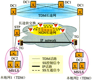

  NGN網(wǎng)絡(luò)作為現(xiàn)有TDM長途網(wǎng)的補充,實現(xiàn)話務(wù)的分擔(dān)和保護。NGN大容量、廣覆蓋的優(yōu)勢,可以快速分流長途話務(wù)。NGN網(wǎng)與TDM網(wǎng)的關(guān)系如圖2所示。
圖2 NGN長途網(wǎng)與TDM長途網(wǎng)結(jié)構(gòu)

  軟交換作為NGN網(wǎng)絡(luò)的核心,負責(zé)控制中繼網(wǎng)關(guān)設(shè)備,實現(xiàn)呼叫控制及路由管理。軟交換應(yīng)放置在中心節(jié)點,作為現(xiàn)有長途局的補充,在網(wǎng)絡(luò)位置上平行于現(xiàn)有長途局。
  NGN承載在IP網(wǎng)上,采用開放的體系架構(gòu),一套軟交換可以控制多個媒體網(wǎng)關(guān)。軟交換可采用相對集中設(shè)置的方式,不需要與媒體網(wǎng)關(guān)配對設(shè)置。
  考慮到建網(wǎng)初期的網(wǎng)絡(luò)規(guī)模及業(yè)務(wù)流量,可按地域?qū)GN網(wǎng)絡(luò)分為若干個NGN域,在每個NGN域選取一個城市作為大區(qū)中心,每個大區(qū)中心設(shè)立一對軟交換,并設(shè)置在不同局址,實現(xiàn)異地雙歸屬冗余備份。大區(qū)軟交換控制本大區(qū)的中繼網(wǎng)關(guān),對長途業(yè)務(wù)進行分流和保護。對于單TDM DC1的城市,TG作為第二長途局,對現(xiàn)有DC1長途話務(wù)進行分流,與現(xiàn)有DC1形成雙節(jié)點進行負荷分擔(dān),為長途業(yè)務(wù)提供較高的安全保證。對于多TDM DC1的城市,TG作為DC1的備份,與DC1負荷分擔(dān)長途語音業(yè)務(wù)。
中繼網(wǎng)關(guān)的設(shè)置
  中繼網(wǎng)關(guān)作為與長途的匯接點,負責(zé)媒體流的轉(zhuǎn)換,實現(xiàn)TDM旁路、TDM與VoIP業(yè)務(wù)流之間的編解碼、打包/拆包、時延抖動濾除等功能。中繼網(wǎng)關(guān)與軟交換之間采用H.248協(xié)議。
  實施雙歸屬時,兩個軟交換各承擔(dān)部分話務(wù),需設(shè)置中繼網(wǎng)關(guān)雙歸屬到大區(qū)軟交換。中繼網(wǎng)關(guān)配置軟交換的原則是,盡量使軟交換的負荷均衡,即各50%的分配原則。

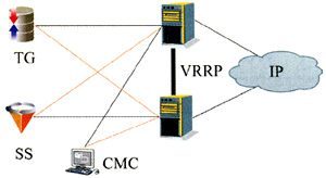

  冗余配置如圖3所示。核心設(shè)備通過主備份網(wǎng)口與主備份三層交換機連接,主備份交換機之間有VLAN TRUNK(兩條物理鏈路通過802.3ad或FEC匯聚)的連接。同時主備交換機之間運行VRRP協(xié)議,以保證路由的惟一性。這種網(wǎng)絡(luò)的冗余配置,可以避免單點故障的發(fā)生。
圖3 網(wǎng)絡(luò)的冗余配置
