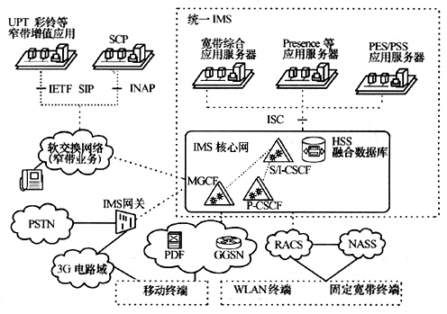

3.統(tǒng)一IMS在網(wǎng)絡(luò)中的位置
統(tǒng)一IMS在運營商網(wǎng)絡(luò)中的位置應(yīng)如圖1所示。基于SIP會話控制類業(yè)務(wù)的應(yīng)用服務(wù)器構(gòu)架在IMS核心網(wǎng)之上,IMS核心網(wǎng)保證會話控制信令的傳遞,保證業(yè)務(wù)的觸發(fā),為用戶提供統(tǒng)一的鑒權(quán),F(xiàn)有軟交換設(shè)備可以升級為統(tǒng)一IMS網(wǎng)絡(luò)中的P-CSCF或者S/I-CSCF或者PSS應(yīng)用服務(wù)器,最合理的升級方式是軟交換升級為P-CSCF。
圖1 統(tǒng)一IMS在運營商網(wǎng)絡(luò)中的位置
在NGN的傳送層,RACS和NASS應(yīng)是基于IP承載網(wǎng)的,為包括統(tǒng)一IMS在內(nèi)的整個NGN提供QoS保障和認證機制。
因此PSTN、窄帶軟交換與統(tǒng)一IMS長期并存,并保持互通關(guān)系,不需要把PSTN和窄帶軟交換改造成IMS網(wǎng)絡(luò)。

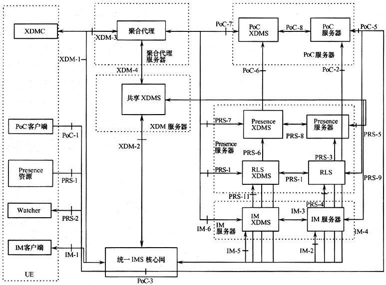

在統(tǒng)一IMS中,基本業(yè)務(wù)能力包括:語音、視頻、組管理、呈現(xiàn)、消息、位置等,這些能力需由核心網(wǎng)和相應(yīng)的服務(wù)器支持。組管理、呈現(xiàn)、消息、位置等能力應(yīng)該可以被多種業(yè)務(wù)使用,因此需要將這些能力獨立出來實現(xiàn),并被所有業(yè)務(wù)共享。
OMA雖然定義了XDM、Presence(呈現(xiàn))、Instant Message和PoC等業(yè)務(wù)的功能實體和參考點,但是為了在網(wǎng)絡(luò)中實現(xiàn)以上業(yè)務(wù),需要將OMA定義的功能實體和參考點映射成物理實體和協(xié)議,確定運營商開放此類業(yè)務(wù)對設(shè)備和協(xié)議的要求,圖2給出了一種映射的方式。XDM服務(wù)器包含的共享XDMS功能提供公共群組的能力,有利于用戶在使用PoC、IM等業(yè)務(wù)時也能共享此群組。
圖2 基本業(yè)務(wù)功能實體到物理實體的映射
開發(fā)統(tǒng)一IMS的業(yè)務(wù)時應(yīng)先定義終端到應(yīng)用服務(wù)器業(yè)務(wù)管理數(shù)據(jù)的接口格式?蓴U展的標記語言配置接入?yún)f(xié)議(XCAP)可以作為IMS業(yè)務(wù)中終端獲得業(yè)務(wù)管理數(shù)據(jù)的標準協(xié)議格式,保證良好的開放性和可擴展性,容易統(tǒng)一業(yè)務(wù)的配置方式,有利于終端和應(yīng)用服務(wù)器分別開發(fā)業(yè)務(wù),有利于IMS業(yè)務(wù)的標準化。

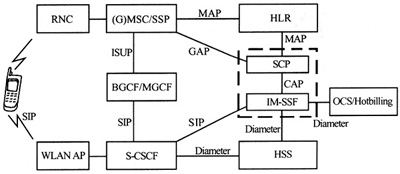

語音融合業(yè)務(wù)能充分發(fā)揮運營商現(xiàn)有固定網(wǎng)絡(luò)的競爭優(yōu)勢,通過固網(wǎng)接入,保證了價格優(yōu)勢,并彌補網(wǎng)絡(luò)覆蓋。統(tǒng)一IMS將是提供基于IMS的語音FMC業(yè)務(wù)的網(wǎng)絡(luò),在IMS的網(wǎng)絡(luò)建設(shè)中,應(yīng)考慮把提供基于IMS的語音FMC業(yè)務(wù)作為必選項并且應(yīng)該向能提供VCC的網(wǎng)絡(luò)架構(gòu)演進。支持基于IMS的語音FMC業(yè)務(wù)的網(wǎng)絡(luò)架構(gòu)如圖3所示,其中涉及的網(wǎng)絡(luò)設(shè)備如下:
圖3 支持基于IMS的語音FMC業(yè)務(wù)的網(wǎng)絡(luò)架構(gòu)
IM-SSF+SCP:提供語音FMC業(yè)務(wù)的業(yè)務(wù)邏輯;
GMSC/SSP:完成UMTS網(wǎng)絡(luò)內(nèi)業(yè)務(wù)的觸發(fā);
S-CSCF:完成IMS網(wǎng)絡(luò)內(nèi)業(yè)務(wù)的觸發(fā);
HLR:存儲CS用戶標識、智能業(yè)務(wù)簽約屬性等信息;
HSS:存儲IMS用戶標識、過濾準則等信息;
BGCF/MGCF:完成IMS網(wǎng)絡(luò)和UMTS網(wǎng)絡(luò)的互通;
OCS/Hotbilling:在線計費/熱計費系統(tǒng),負責(zé)對預(yù)付費用戶的實時計費。
