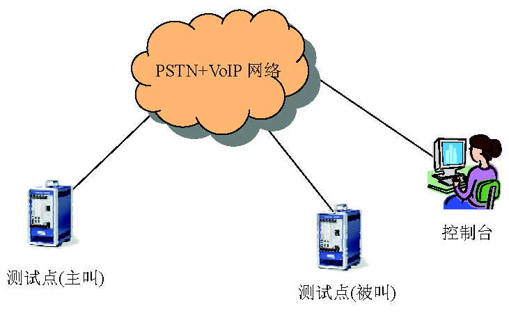

圖1 NGN網(wǎng)絡(luò)性能測(cè)試架構(gòu)

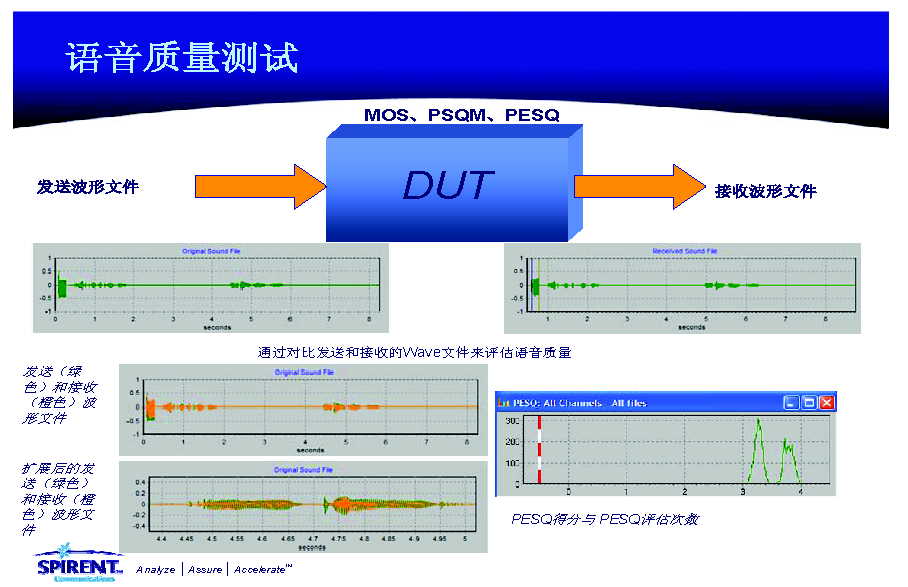

語(yǔ)音質(zhì)量測(cè)試一般指端到端的語(yǔ)音質(zhì)量測(cè)試,主被叫兩端所連接的呼叫通常會(huì)經(jīng)過媒體網(wǎng)關(guān)等對(duì)語(yǔ)音進(jìn)行編解碼處理的網(wǎng)絡(luò)設(shè)備,當(dāng)然還有其它可能產(chǎn)生損傷的網(wǎng)絡(luò)設(shè)備。語(yǔ)音質(zhì)量測(cè)試一般由足夠多的用戶采用同步或異步方式發(fā)起呼叫,測(cè)試時(shí)間一般不超過1h。主要測(cè)試參數(shù)包括:MOS,PSQM,PESQ等ITU標(biāo)準(zhǔn)語(yǔ)音質(zhì)量參數(shù),還有單向時(shí)延、雙向時(shí)延、抖動(dòng)、丟包、亂序等網(wǎng)絡(luò)質(zhì)量參數(shù),當(dāng)然還有呼叫完成率,即呼損指標(biāo),不超過萬(wàn)分之一。

圖2 Abacus5000的語(yǔ)音質(zhì)量測(cè)試方法

語(yǔ)音質(zhì)量主要有三種ITU標(biāo)準(zhǔn):
。1)MOS(ITU-P.800),1~5分,5分最好,屬于主觀評(píng)價(jià)指標(biāo);
(2)PSQM(ITU-P.861),0~6.5分,0分最好,屬于客觀評(píng)價(jià)指標(biāo);另外,PSQM+屬于PSQM評(píng)分標(biāo)準(zhǔn)的擴(kuò)展,評(píng)分標(biāo)準(zhǔn)與PSQM相同;
(3)PESQ(ITU-P.862),-0.5~4.5分,4.5分最好,屬于客觀評(píng)價(jià)指標(biāo),又稱之為“話音清晰度”指標(biāo);另外,PESQ_LQ是PESQ評(píng)分標(biāo)準(zhǔn)的擴(kuò)展,范圍為1~4.5分,更接近于MOS的1~5分標(biāo)準(zhǔn);

目前,存在兩種電信網(wǎng)絡(luò)維護(hù)模式。第一種,是采用網(wǎng)絡(luò)監(jiān)控的方法,主要在各個(gè)主要信令點(diǎn)對(duì)信令網(wǎng)絡(luò)(如No.7網(wǎng)絡(luò))進(jìn)行7×24h監(jiān)控,發(fā)現(xiàn)信令異常及時(shí)上報(bào),維護(hù)人員可以及時(shí)排查規(guī)避故障鏈路,保障通信暢通;第二種,是采用主動(dòng)分布式測(cè)試的方法,在各個(gè)主要監(jiān)測(cè)點(diǎn),模擬用戶進(jìn)行真實(shí)呼叫,得到人體感知的語(yǔ)音質(zhì)量等反映網(wǎng)絡(luò)運(yùn)行質(zhì)量的參數(shù),維護(hù)人員可以設(shè)定系統(tǒng)模擬用戶呼叫的頻率和時(shí)間,定時(shí)拿到測(cè)試報(bào)告,及時(shí)發(fā)現(xiàn)網(wǎng)絡(luò)運(yùn)行中的故障,尤其是人體感知的語(yǔ)音質(zhì)量故障,在用戶投訴之前就有可能解決問題,它也可以實(shí)現(xiàn)7×24h的網(wǎng)絡(luò)故障報(bào)警。

假設(shè)某個(gè)運(yùn)營(yíng)商在某個(gè)城市部署了A/B/C三個(gè)VoIP局點(diǎn),或者制改造了核心網(wǎng)部分,并同時(shí)部署了主動(dòng)和被動(dòng)式維護(hù)系統(tǒng)。
某天,A局到B局之間由于網(wǎng)絡(luò)數(shù)據(jù)過載而造成通信故障,用戶感覺語(yǔ)音質(zhì)量下降嚴(yán)重;C局的某個(gè)用戶由于自己的VoIP終端問題也感覺到語(yǔ)音質(zhì)量不好;這樣A/B/C三個(gè)局都有用戶來投訴,我們來看看兩種維護(hù)系統(tǒng)的表現(xiàn)。
被動(dòng)式維護(hù)系統(tǒng)監(jiān)測(cè)到了A局到B局之間有大量丟包,網(wǎng)絡(luò)延遲很大,給出網(wǎng)絡(luò)告警,但并不知道用戶那里的話音質(zhì)量到底是什么樣,只能等待用戶投訴后的描述;A/B局用戶投訴后,維護(hù)人員輸入用戶號(hào)碼和故障時(shí)間到監(jiān)測(cè)系統(tǒng)中進(jìn)行過濾,找到呼叫追蹤信息,并找到相應(yīng)的承載話音的RTP流(數(shù)據(jù)量極大),通過事后分析,確認(rèn)語(yǔ)音質(zhì)量(MOS)不好,但究竟哪里出了問題還是一頭霧水。這時(shí)C局的那個(gè)用戶來了,說他的話音質(zhì)量也不好,維護(hù)人員經(jīng)過過濾排查,并沒有發(fā)現(xiàn)他的呼叫質(zhì)量有問題,只好再觀察,C局用戶很不滿意地離開了,A/B局的用戶也只是得到了網(wǎng)絡(luò)問題的答復(fù)而已。
主動(dòng)式維護(hù)系統(tǒng)通過A/B/C三個(gè)測(cè)試點(diǎn)兩兩的測(cè)試(假設(shè)5min發(fā)起一次呼叫測(cè)試),知道A,B局間網(wǎng)絡(luò)丟包嚴(yán)重,網(wǎng)絡(luò)時(shí)延較大,用戶通話出現(xiàn)斷斷續(xù)續(xù),語(yǔ)音質(zhì)量嚴(yán)重下降,肯定會(huì)有用戶投訴,維護(hù)人員通過測(cè)試報(bào)告得到初步結(jié)論:網(wǎng)絡(luò)故障。對(duì)于C局用戶的投訴,由于主動(dòng)維護(hù)系統(tǒng)并沒有得到C局與A,B兩點(diǎn)之間的故障報(bào)告,所以懷疑C用戶的終端有問題。根據(jù)對(duì)C局用戶終端的語(yǔ)音質(zhì)量測(cè)試(系統(tǒng)具備此功能),發(fā)現(xiàn)C用戶終端有編解碼問題,換了終端,問題得到解決,C用戶很滿意。A/B局的用戶并不滿意,他們抱怨說,平時(shí)打電話質(zhì)量很好,今天就不行了。于是,維護(hù)人員又采用主動(dòng)式系統(tǒng),在晚間閑時(shí)對(duì)A,B間進(jìn)行了一次100路的性能測(cè)試,呼叫一段時(shí)間后,出現(xiàn)網(wǎng)絡(luò)過載,用戶的話音質(zhì)量下降,問題再現(xiàn)了!維護(hù)人員對(duì)網(wǎng)絡(luò)優(yōu)化后,問題徹底解決了。
