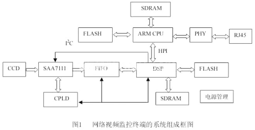

  為實現(xiàn)視頻實時檢測以及網(wǎng)絡傳輸功能,本監(jiān)控終端采用ARM+DSP的體系框架,系統(tǒng)組成如圖1所示,主要包括以ARM S3C4510B為核心的主控兼網(wǎng)絡傳輸模塊,以SAA7111為核心的視頻采集模塊,以DSP TMS320C6202為核心的視頻檢測模塊,以CPLD EPM7128為核心的控制模塊,以及電源管理模塊等。系統(tǒng)具備視頻采集、視頻檢測、圖像數(shù)據(jù)的打包、網(wǎng)絡傳輸、控制等功能。其工作流程是:主控CPU S3C4510B上電初始化,SAA7111初始化,S3C4510B系統(tǒng)自檢、裝載TMS320C6202程序至RAM、啟動DSP,設定SAA7111初始參數(shù),攝像機的模擬信號經(jīng)過數(shù)據(jù)采集、緩存后,DSP及其外圍電路對其進行運動目標檢測,將檢測結(jié)果通過DSP的HPI接口傳遞給S3C4510B,S3C4510B對數(shù)據(jù)打包,建立套接字通訊服務器,等待連接進行網(wǎng)絡發(fā)送。

  本終端采用SAMSUNG公司開發(fā)的S3C4510B芯片作為主控制器。S3C4510B是一款高性能ARM體系結(jié)構(gòu)的32位嵌入式微處理器,具有很強的實時多任務支持能力和擴展能力,以及小體積、低功耗、高性能等系列特點。內(nèi)嵌雙通道緩沖DMA的以太網(wǎng)控制器和極強的外圍擴展能力是本次設計選擇它的重要原因。S3C4510B以及外圍芯片F(xiàn)lASH、SDRAM存儲器組成了整個系統(tǒng)的核心,負責控制和協(xié)調(diào)各模塊工作。本設計對S3C4510B內(nèi)部的SDRAM和ROM進行了擴充,F(xiàn)LASH選用MX29L3211,容量為4MB。外擴SDRAM選用MICRO的MT48LC4M16A2TG,容量為8MB。
  S3C4510B與TMS320C6202的通信電路設計采用16位主機接口(HPI)來實現(xiàn),HPI利用并行總線接口技術(shù),使主控處理器可以在無需DSP干涉的情況下訪問DSP的內(nèi)部存儲器。在利用HPI實現(xiàn)主控處理器和C6202之間進行數(shù)據(jù)交換時,允許數(shù)據(jù)緩存、實時數(shù)據(jù)登錄和信息處理。本設計中,主機接口(HPI)主要實現(xiàn)以下兩個功能:第一,在系統(tǒng)啟動時,實現(xiàn)DSP的程序裝載。第二,在S3C4510B和TMS320C6202之間,進行控制信息的傳遞。S3C4510B響應DSP的中斷信號,讀取圖像檢測結(jié)果,轉(zhuǎn)交于uClinux操作系統(tǒng),打包發(fā)送至網(wǎng)絡。

  SAA7111有很多種功能供用戶選擇,功能的選定可以通過對寄存器的設置來完成。本系統(tǒng)的研究對象是基于256級的灰度圖像,輸入信號采用PAL體制,結(jié)合系統(tǒng)處理速度的具體要求,對芯片作如下配置:采用YUV4:2:2的信號格式,只取Y(亮度)信號,分辨率為256×256像素。選用I2C總線信號對SAA7111工作寄存器初始化,然后SAA7111開始實現(xiàn)反混迭濾波、線性相位鎖定、亮色分離、視頻A/D變換等功能,同時產(chǎn)生行同步信號HS、場同步信號VS、奇偶場標志信號RTSO、像素時鐘信號LLC2、數(shù)字視頻信號,這些信號從芯片的管腳直接輸出,將模擬視頻信號解碼為標準的YUV格式的數(shù)字視頻信號[4]。在CPLD的控制下,將其存入FIFO幀存儲器中,通過DSP的DMA通道存入SDRAM,以便DSP進行圖像處理。

  為了實現(xiàn)視頻檢測,采用TI公司的DSP芯片TMS320C6202,其內(nèi)部有8個并行處理單元,兩個16bit乘法器和6個算術(shù)邏輯單元,32bit外部存儲器接口(EMIF:External Memory Interface),支持與異步外設、異步/同步FIFO、PCI橋以及外部主控處理器等的接口。此外,還有16bit的主機接口HPI、兩個多通道緩沖串口McBSP(多通道緩沖串口),它不僅可完成標準串口的全雙工串行通信,還支持多種通信協(xié)議下的直接接口。DSP不僅完成視頻實時檢測,還通過12C總線對SAA7111內(nèi)部的32個寄存器操作,完成初始化參數(shù)設置。
  為了DSP程序快速、可靠運行,采用FLASH和高速SDRAM方式。其中,F(xiàn)LASH選用AMD公司生產(chǎn)的8MB的AM29LV800B,用于存儲程序和初始化數(shù)據(jù),通過DSP的EMIF導入C6202進行圖像處理操作。SDRAM 選用8MB的HY57V651620B,用于實時圖像數(shù)據(jù)的緩存。C6000系列的數(shù)字信號處理器的EMIF提供了對SDRAM的直接支持,接口十分方便。系統(tǒng)加電運行時,DSP自動將程序和初始化數(shù)據(jù)從FLASH裝入到高速SDRAM,裝入完畢,程序在高速SDRAM中全速運行。
  考慮到圖像數(shù)據(jù)采集與DSP處理時的速度匹配問題,系統(tǒng)在圖像采集模塊和DSP模塊間采用了數(shù)據(jù)緩沖FIFO器件,經(jīng)圖像采集模塊產(chǎn)生的數(shù)字圖像數(shù)據(jù)首先緩沖至FIFO中,然后利用FIFO的HF等信號作為啟動DSP中DMA中斷的標志信號,在此基礎上,利用FIFO的HF啟動DSP的DMA通道將圖像數(shù)據(jù)傳送至DSP擴展的SDRAM中,從而有效地減少了由圖像數(shù)據(jù)輸入引發(fā)的DSP中斷的次數(shù),提高了DSP中斷的效率。

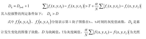

  本設計中采集的是灰度圖像,為了實現(xiàn)入侵掃描功能,要求能夠存儲兩場圖像。考慮到檢測實時性要求,采用基于幀間差分的變化檢測。檢測運動目標時,考慮到對目標大小的選擇性以及為了克服光照變化引起的虛警報, 在幀間差分基礎上,引入圖像塊概念,將圖像分成M個n×n的子塊,判斷每一子塊圖像是否發(fā)生變化,統(tǒng)計發(fā)生變化的子塊數(shù)目,判斷式為:
  敏感項,α為抑制系數(shù),N為檢測區(qū)域內(nèi)的像素數(shù)目。采用這種塊比較法,閾值取值范圍大大減小,易于確定,而且對運動目標的大小也有一定的選擇性。在檢測每一子塊圖像是否發(fā)生變化時,引入光照敏感項,避免了因光照變化引起的虛警。這種方法對光線變化有一定的自適應性,擴展了系統(tǒng)的動態(tài)適用范圍。
