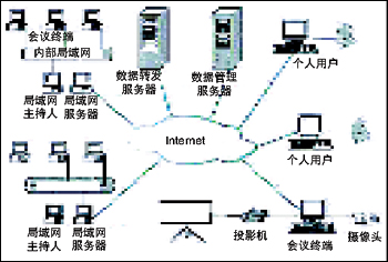

圖1 視頻會議系統(tǒng)網(wǎng)絡(luò)結(jié)構(gòu)圖
  視頻會議系統(tǒng)設(shè)計要求在多點視頻會議時,每路視頻帶寬應(yīng)達到768K。在384K以上的帶寬下,系統(tǒng)在CIF格式下可以達到30幀/秒。在512K以上的帶寬下,系統(tǒng)可以達到廣播級電視的質(zhì)量。要求有較高質(zhì)量的可控攝像頭,分辨率在500線左右,可以達到較高的圖像清晰度。而且系統(tǒng)完全支持?jǐn)?shù)據(jù)傳輸和共享功能,通過軟件(如:MS NetMeeting),可以在進行遠程會議的同時進行共享數(shù)據(jù),將諸如演示文件、圖片資料、電子白板等數(shù)字化資料傳輸至各分會議室增加會議的生動性和可信度。根據(jù)這些要求,在設(shè)計實現(xiàn)系統(tǒng)時整個系統(tǒng)應(yīng)運行在IP網(wǎng)上,組成星型視頻會議系統(tǒng)的網(wǎng)絡(luò)架構(gòu)。其網(wǎng)絡(luò)結(jié)構(gòu)如圖1所示。

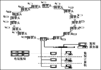

  網(wǎng)絡(luò)視頻監(jiān)控系統(tǒng)
  圖像監(jiān)控以其直觀、方便、信息內(nèi)容豐富而被廣泛應(yīng)用于許多場合。以高速公路監(jiān)控系統(tǒng)為例,其對視頻信號要求:1.容量大。在一個監(jiān)控分中心通常有幾十路甚至上百路視頻信號;2.圖像質(zhì)量要求高。圖像要求達到400線以上,PAL制圖像要求達到25幀50場/秒、NTSC制圖像要求達到30幀60場/秒;3.需要多級控制。根據(jù)系統(tǒng)的這些特點,在設(shè)計系統(tǒng)時,根據(jù)實際情況可采用實時數(shù)字視頻的光纖傳輸技術(shù),網(wǎng)狀或鏈狀拓撲結(jié)構(gòu)。系統(tǒng)遠端設(shè)備對模擬圖像進行壓縮編碼、數(shù)字化并通過復(fù)用器復(fù)接到高速信道,通過電/光轉(zhuǎn)換將信號發(fā)送到光纖通道,組成鏈網(wǎng)或環(huán)網(wǎng);在局端進行反向復(fù)用、解碼,輸出模擬圖像,圖像質(zhì)量可達到DVD效果。其結(jié)構(gòu)示意如圖2所示。
